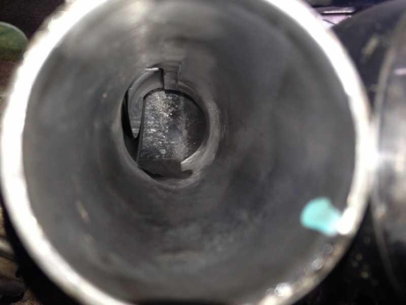

17 Apr 2013 16:46 #15 von FI_84
FI_84 antwortete auf Öllache auf der Drosselklappe
Hier kommen die Bilder vom Turbo
18 Apr 2013 12:37 #16 von Tommes
Tommes antwortete auf Öllache auf der Drosselklappe
Mal an der Welle "gespielt" ob sie Spiel hat ? :cheer:
Hast du vorher sauber gemacht oder sah der so aus ?
Neue Schelle eigentlich schon verbaut ?
Mfg Tommes
18 Apr 2013 13:07 #17 von FI_84
Hab nichts sauber gemacht. Sah so aus.
Ja hab an der Welle gewackelt.
Radial bisschen spiel
Axial kein spiel
Schelle ist verbaut. Bin aber noch nicht viel gefahren.
Morgen fahre ich 300km. Dann musste ich ja was sehen
18 Apr 2013 13:14 #18 von Tommes
Wie biegsam/weich ist der Schlauch noch an der Stelle von der Schelle ?
Schelle anders gesetzt oder wie der Abdruck !?
Mfg Tommes
18 Apr 2013 13:19 #19 von FI_84
Der Schlauch ist an der stelle so weich wie der Rest.
Hab sie anders angesetzt.
Sieht der Turbo so normal aus??
18 Apr 2013 13:23 #20 von Tommes
Schaut so jetzt nicht nach Ungewöhnlichen Ölverlust aus und wenn das Spiel auch noch passt ...
