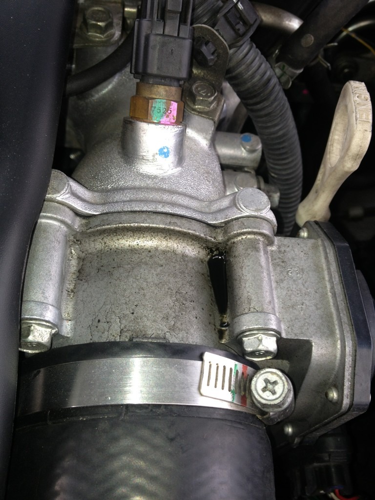

ich habe bei meinen KA0T eine Öllache auf der Drosselklappe.
Nachdem ich sie sauber gemacht habe und ein paar 100km gefahren bin, war sie wieder da und es sieht so aus als ob das Öl aus dem Ansaugschlauch kommt.
Habe diesen Kontrolliert und nachgezogen. Hat allerdings nichts geholfen.
Der Ansaugschlauch ist auch innen ölverschmiert
Was kann das sein oder ist dies sogar normal??
Ich werde nachher mal ein Foto davon machen.
Danke für Eure Hilfe im Voraus

10 Apr 2013 18:15 #5
von FI_84
FI_84 antwortete auf Öllache auf der Drosselklappe
- Tommes
- Beiträge: 360
- Dank erhalten: 8
10 Apr 2013 18:32 #6
von Tommes
Mfg Tommes
Tommes antwortete auf Öllache auf der Drosselklappe
der drückt da ja gut raus !
Da würde ich erst mal die Schelle neu machen .
Wenn das nichts nutzt muss auch ein neuer Schlauch her .
Bei der Aktion auch mal den Turbo angucken ob der Undicht ist und zu viel Öl rausschmeisst .
Hast du denn einen "Messbaren" Ölverbrauch ?
Mfg Tommes
- FI_84
- Beiträge: 142
10 Apr 2013 19:35 #7
von FI_84
Das war jetzt nach ca 600km
Was kann denn an der Schelle Defekt sein??
Wie überprüfe ich denn den Turbo?
Hab keinen Ölverbrauch

10 Apr 2013 21:17 #8
von Tommes
Mfg Tommes
Schelle kann zb Überdreht sein und dadurch baut sie nicht mehr genug Spannung auf .
Oder es ist eine "billige" die nach und nach zu viel Spiel bekommt und dann auch wieder keine Spannung mehr hält .
Preisunterschiede bei Schellen sind ja nicht nur da um den Käufer zu verwirren
Beim Turbo kannste mal schaun ob die Welle spiel hat und ob die Schaufeln zu doll Ölverschmiert sind .
Aber wenn du keinen Messbaren Ölverbrauch hast drückt er wohl nur die "normale" Menge an Öl raus .
90tkm sind ja noch nicht soviel
Mfg Tommes
- FI_84
- Beiträge: 142
10 Apr 2013 22:52 #9
von FI_84
Also die Schelle sitzt bombenfest.
Werd das mal auseinander nehmen, und mal versuchen paar Fotos zu machen

10 Apr 2013 23:43 #10
von Tommes
Mfg Tommes
Sieht warmes Öl und Ladedruck evtl anders ... und deswegen sagen die beiden der Drosselklappe da aussen Hallo
Mit anderen Worten ... nur weil du die Schelle nicht bewegen kannst bedeutet es nicht das sie noch richtig abdichtet !
