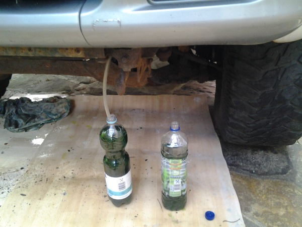

Unten rechts am Kühler ist ein Ablassventil, Schlauch aufstecken, aufdrehen und laufen lassen. Insgesammt kommen etwa 3 Liter zusammen.
Sieht aus wie Waldmeisterlimo...schmeckt aber nicht so

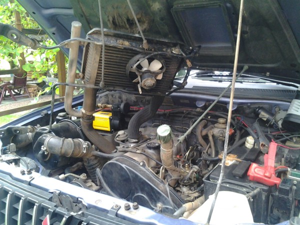

Da die Brühe nen Weilchen braucht rauszulaufen schrauben wir schonmal den Ladeluftkühler lose. Ganz ab braucht der nicht, einfach hochhängen.
Ist der Kühler leer, obere und untere Schlauchklemme lösen, Schläuche abziehen und Kühler rausheben.
Das kein Dreck in die Schläuche fallen kann einfach mit Klebeband zukleben.

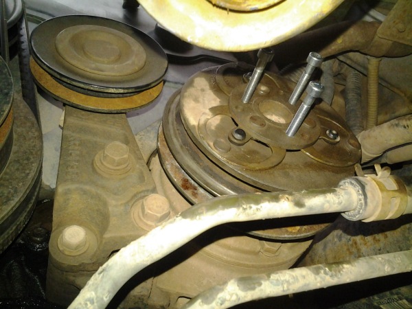

Im Armaturenblech vor der Riemenscheibe sind drei Löcher mit M5 Gewinde, eine Schraube eindrehen und von Schraube zur Karosserie etwas unterstellen, das sich nichts mehr mitdrehen lässt, dann die Mittelschraube lösen.
Danach alle drei M5-er Schrauben ins Armaturenblech eindrehen und somit von der Welle ziehen.
Achtung: Hinten in der Aufnahme des Armaturenblechs befinden sich dünne Unterlegscheiben...Nicht verlieren!!!

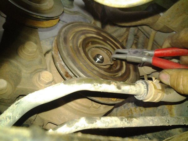

Als nächstes den Federring ausbauen.

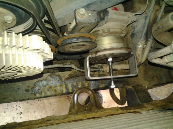

Jetzt einen Abzieher aufsetzen und die Riemenscheibe(Rotor) abziehen.
In dem befindet sich das Lager.

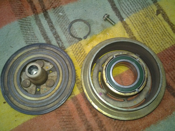

Hier der Rotor mit neuem Lager.
