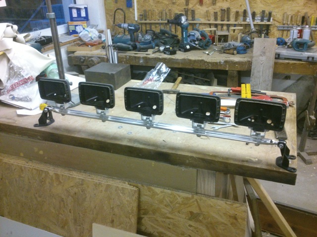

Hallo!!
Danke für eure Worte!!
Reinkommen H3 Birndln mit dem Hella Scheinwerfer.
Dazu bohre ich ein Loch rein wo ich ein Led mit der Farbe weiß reinklebe, sozusagen als Standlicht.
Vorne kommen dann 2 Kippschalter hin für die H3 und einer für die LED!
Bin schon gespannt wie es fertig ausschaut

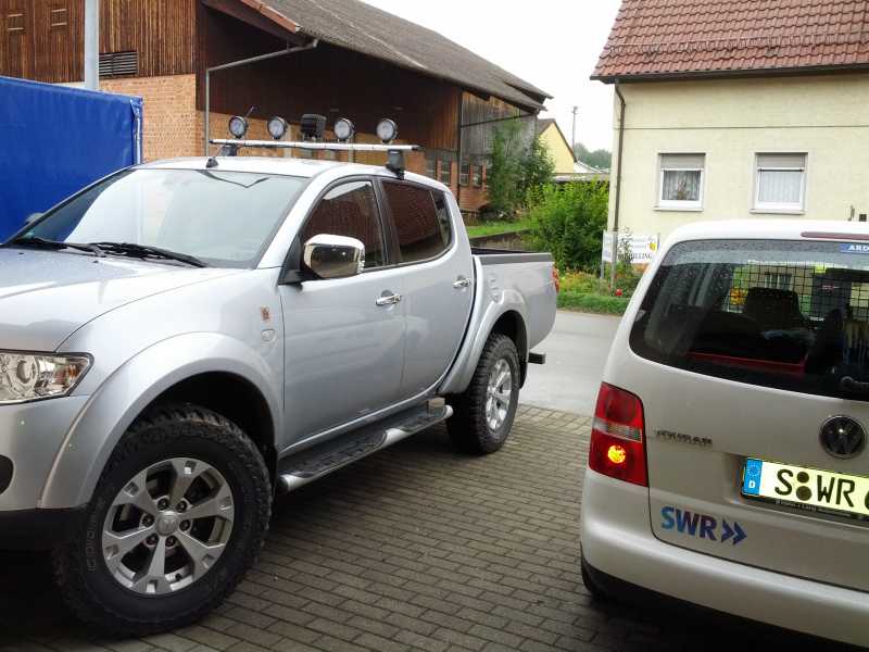

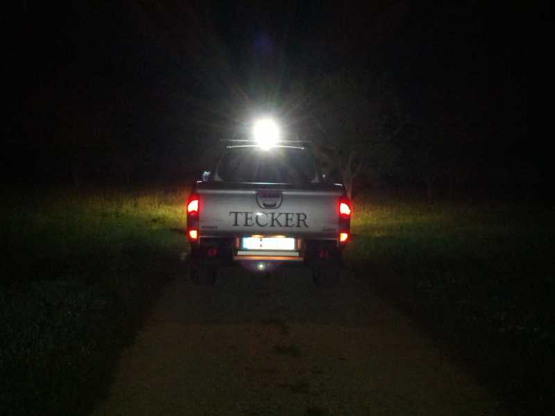

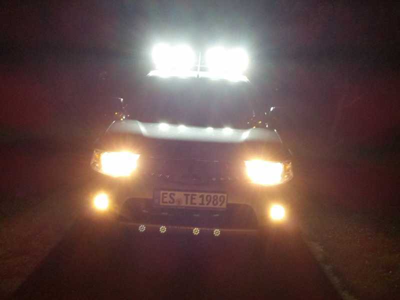

Auf original Mitsu-Dachträger montiert, Scheinwerfer von offroadscheinwerfer.de; 4x 27Watt, 30°Leuchtkegel nach vorn je 1700Lumen, 1x 30Watt, 160° Leuchtkegel nach hinten mit 2600Lumen. Geschaltet über 2 extra Kippschalter die genau in die Aussparung für den Knopf der nicht vorhandenen Sitzheizung eingefügt sind. Die Kabel sind am Kabinendachende mit einem Stecker versehen, um das ganze innerhalb einer Minute demontieren zu können...
Diese Ausführung gewinnt so mit Sicherheit keinen Schönheitspreis,
ist aber sehr praktikabel und gibt vorallem richtig viel Licht zum kleinen Preis.
Ich bin mit meiner Wahl, keinen reinen Fernscheinwerfer gewählt zu haben absolut zufrieden. Die Ausleuchtung im mittleren Bereich, also als Ergänzung zum Abblendlicht ist meines Erachtens optimal und kann deutlich länger anbleiben ohne Gegenverkehr zu blenden, als das normale Fernlicht(jaja, ich weiß, was man alles nicht darf
Wenn mir die Geräuschkulisse im Fahrzeug sehr wichtig wäre, würde ich mich vielleicht an dem Pfeifen durch den Fahrtwind bei Geschwindigkeiten über 60km/h stören, da die Cooperreifen aber sowieso Krach machen und der Motor auch kein Leisetreter ist, stört mich das nicht weiter.
Hier mal ein paar Bilder(Handyqualität):
Gruß Immanuel
