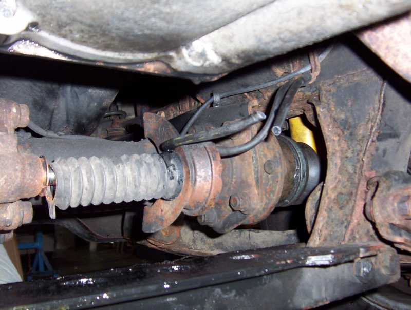

Hatte sonst auch,das der Zylinder am vorderen Diff. schwergängig war.
Reinigen und neu schmieren,da war das blinken bei meinem weg.

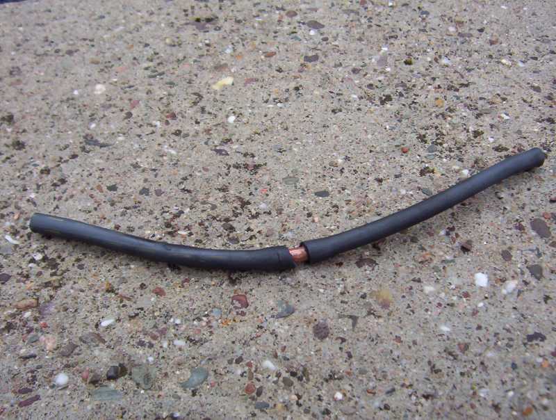

Den Unterdruckschlauch habe ich mit einem kleinen Kupferröhrchen repariert.
Kannst ja mal den Unterduckschlauch abziehen,und dann prüfen ob die Luft angesaugt wird.

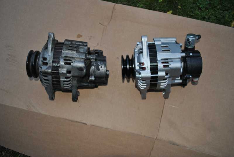

Die Vakuumpumpe sitzt sonst hinten an der Lichtmaschine.
