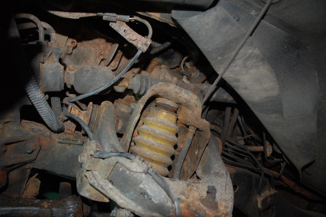

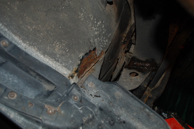

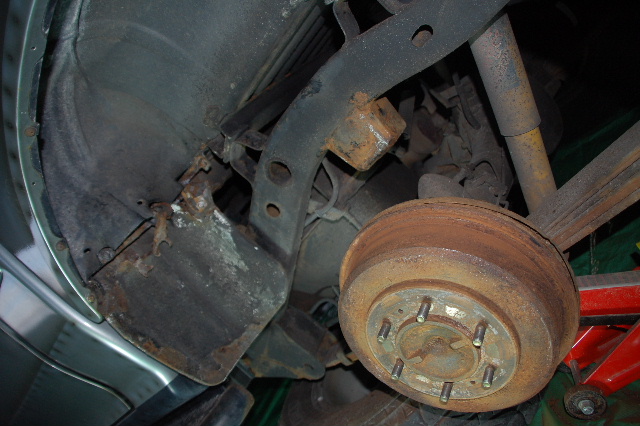

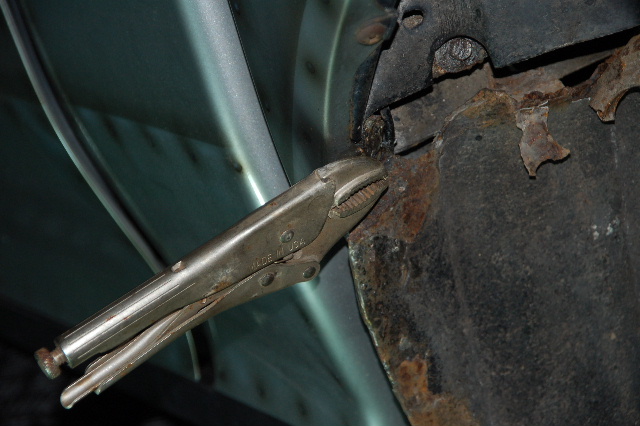

Keine eBay APP ID in der Konfiguration definiert.Boohaa...
frage mich was mit dem L200 passiert ist.... den Zustand kann ich ja selbst bei hartem Einsatz nicht glauben.
Vielleicht aber ein warnendes Beispiel wo man beim L mal ein Auge auf Rost werfen sollte....
Gruß Ingo
Gruß Ingo

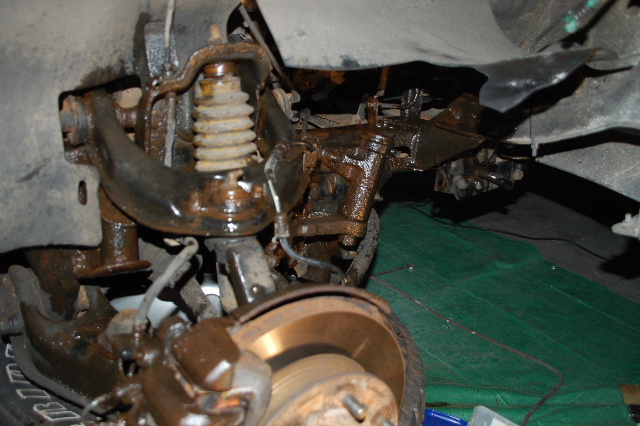

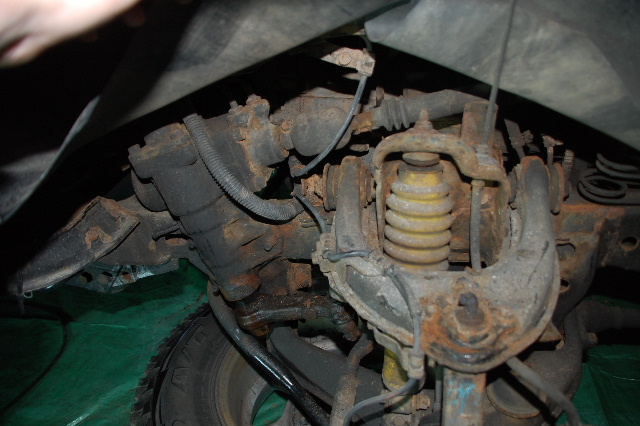

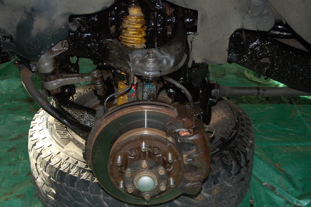

Moin allerseits,
ich liebkose meine und Freundessorgenkinder jeweils vor dem Winter bei Durchsichten, inzwischen mit einer Mischung aus Leinölfirnis, Tungöl und Eisenglimmer. Den Erfolg kann natürlich nur die Zeit zeigen, aber selbst mein "neuer Ersatzteilspender", ein rostiger K90
hat sich, nach zweitägiger Prozedur, hoffnungsvoll entwickelt.
Das Problem ist eher die ganzen hässlichen Rostnester, wie den unteren Abschluss der A-Säule
zu finden und einer ordentlichen Endlösung zuzuführen.
Da ich mich der Autoindustrie jedoch, durch konsequente Ablehnung eines Neukaufs, widersetzen möchte, bleibt aber nur die liebevolle Pflege.
Lieber investiere ich aber auch einen Tausender in etwas Geliebtes, als Monate und Jahre arbeiten gehen zu müssen, um die Auswüchse der materialsparenden, umweltschutzgebremsten Ingenieurskunst zu besitzen.
Rostschützende Grüße von Kay

Hey Kay,
schönes Bild vom Dreieckslenker..... ich wußte doch, dass da Gummipuffer waren, am Ende des Einfederwegs.... Die haben sich bei mir letztes Jahr alle (!!!) verabschiedet, der Schwingungsdämpfer an der Kardanwelle wollt sich auch schon abseilen, aber den konnt ich überzeugen zu bleiben....
Die Rostlöcher im vorderen Innenkotflügel hab ich sehr unorthodox, aber erfolgreich mit "Fett" notoperiert: im Hohlraum sauber gemacht, mit dünnem Fluid-Film alles getränkt, später mit dem ganz Dicken das Loch zugespachtelt - dann mit Unterbodenschutz ein paar Lagen Glasfaservlies über das Loch geklebt ... hält, sogar, wenns heiß ist (da hatt ich Bedenken, dass dann die Schmelze eintritt
) und ist nicht mehr größer geworden....
Und wenn ich mal reinkucken will - gehts einfach wieder auf.... *lol*

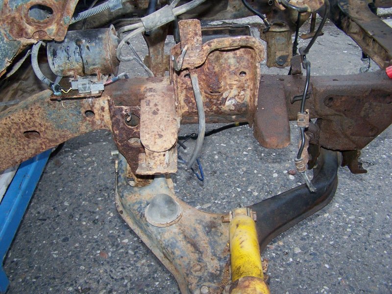

Hab mal ein paar Bilder gesucht vor der 2012er Intensivsanierung, teilweise mit Ovatrol und Nachlackiert, teilweise mit Fluidfilm und Unterbodenschutz, teilwiese mit grobem Gerät, Bohrmaschine und Gewindeschneider und Ersatzteilen
Ciao
Elke
