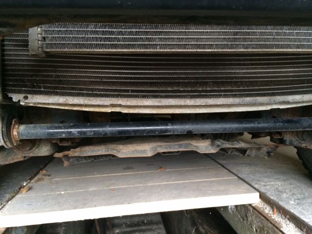

Hallo Leute, heute bei dem schönen Wetter habe ich in der Garage mal die Grube aufgemacht und den Kühler des L mal genauer untersucht.
Dabei habe ich die Stelle gefunden, wo der L immer ein wenig Kühlwasser verliert. An einer Pressstelle in der Nähe der Ablassschraube hat er die Kühlflüssigkeit durchgedrückt. Ich habe mit einer Rohrzange die Metallnasen zusammengedrückt und Ruhe war.
Beim Abschrauben der Verkleidungen ist mir aufgefallen, dass der Kühler im unteren Bereich nach unten durchgebogen ist. Konnte ich mit den ganzen Verkleidungen nicht sehen. Schon seltsam. Doch seht selbst...
Bei den Arbeiten ist mir ein Massekontakt aufgefallen, um den ich mich morgen kümmern muss....
Ansonsten sieht der L untenrum nach 7 Jahren und 70.000 gefahrenen Kilometern noch ganz passabel aus..
Einige Ranger sehen ja schon nach der Auslieferung so aus ....
Beste Grüße, Ralph

danke für die Bilder.
Schön dass eine Reparatur möglich war, das freut den Geldbeutel!
Hatte an meinem Kimakühler vom alten L geshen, dass dort die Lammellen anfangen zu lösen.... sowas gabs früher nie. Allerdings waren die Früher auch aus Kupfer und jetzt ist ja alles nur noch aus Alu.
Gruß Ingo

PS: Auf den Bildern ruft etwas ganz laut nach etwas Rostschutz?!

@ OffRoad-Ranger, vielen Dank für Deinen Rat. Ich werde die alten Schellen verwenden.....
@ Kay, wir sind bereits am Rostschutz dran. Die rechte Seite ist fast fertig..... Ich bin ein Fan von Hammerite Metall-Schutzlack. Ich weiß, es geht sicherlich besser. Doch ich habe mit dem Zeug seit Jahren gute Erfahrungen gemacht. Entrosten, auftragen und jahrelang Ruhe. Reicht mir....
Beste Grüße, Ralph
