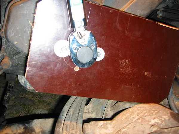

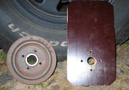

Auto auf die Räder stellen, fünften Gang einlegen, mit langem Ratschenschlüssel die Schraube lösen.
Oder Hilfswerkzeug zum Arretieren der Riemenscheibe bauen.
