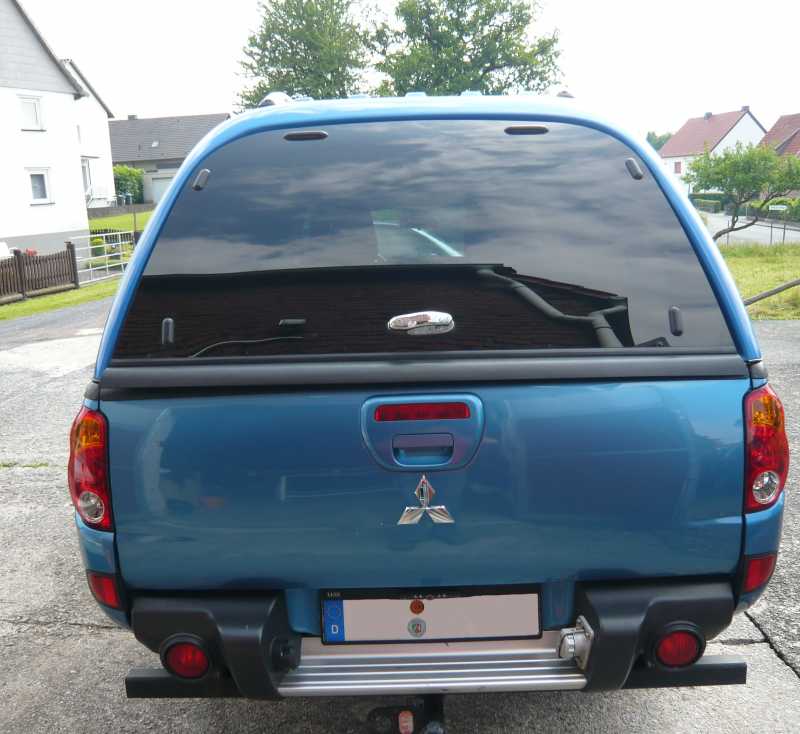

ich hatte mich auch über die Anhänger-Steckdose geärgert. Im Gelände mit der Dose aufgesetzt
oder hintere Gummitülle beschädigt und schon hatte ich Wassereinbruch / Korrosion in der Dose. Ich habe mir seinerzeit damit geholfen, daß ich eine neue Dose mit neuer Tülle nach oben in den Stoßfänger verlegt habe. Bei diesem Einbauort (s.Bild linke Seite, rechte Seite ist eine Natosteckdose für 12V) brauchte das Kabel nicht verlängert werden.
Gruß Gerd
