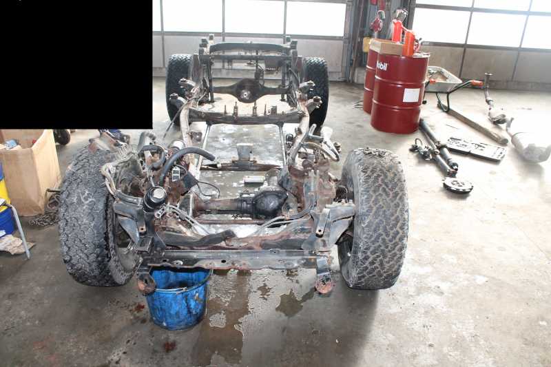

Hallo , bin neu hier im Forum , wir haben einen L200 k74 Doppelkabine bj 2002 .
diesen bauen wir zurzeit komplett neu auf , aktuell steht der Nackte Rahmen da der
die kommenden Wochen zum Sandstrahlen und verzinken geht. so jetzt mein anliegen.
Suche für unseren L200 k74 Doppelkabine ein Bodyliftkit , so 3-4cm wären gut.
weiss von euch einer wo es soetwas noch gibt oder hat noch einer ein Kit rumliegen.
vielen Dank schonmal

08 Feb 2014 22:12 #3
von Tobi0303
Tobi0303 antwortete auf Suche Bodylift K74
- 4Wühler
- Beiträge: 1387
- Dank erhalten: 89
08 Feb 2014 22:54 #4
von 4Wühler
Garderobe für das Grobe
4Wühler antwortete auf Suche Bodylift K74
Na das würd ich mir wünschen, das ich meinen Dicken mal so restaurieren könnte
Frank
Frank

09 Feb 2014 01:32 #5
von Tobi0303
wir haben den vor 4 Jahren schonmal fertig gemacht , damals aber nur die Pritsche runter gebaut und konserviert .
der Rost ist aber unterm Fahrerhaus immer schlimmer geworden , die Wasserleitungen zur Heizung hinten sind auch durchgefault. deswegen kann man es jetzt einmal komplett ferrtig machen .
wisst ih gute Adressen wo man die Querlenkerbuchsen , Traggelenke und Koppelstangen herkriegt, die werden denn auch gleich neu gemacht
