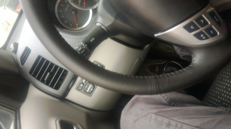

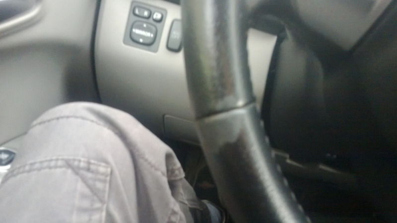

Ich war mittlerweile auch bei der Überprüfung zwecks der Rückrufaktion. War aber OK.
Mein Lenkrad sieht übrigens auch aus wie auf dem Bild. Das Leder-Lenkrad unseres über 10 Jahren alten VWs sieht im Vergleich dazu noch wie neu aus. Evtl. bemüh ich mich nun auch mal um einen Austausch auf Garantie.
