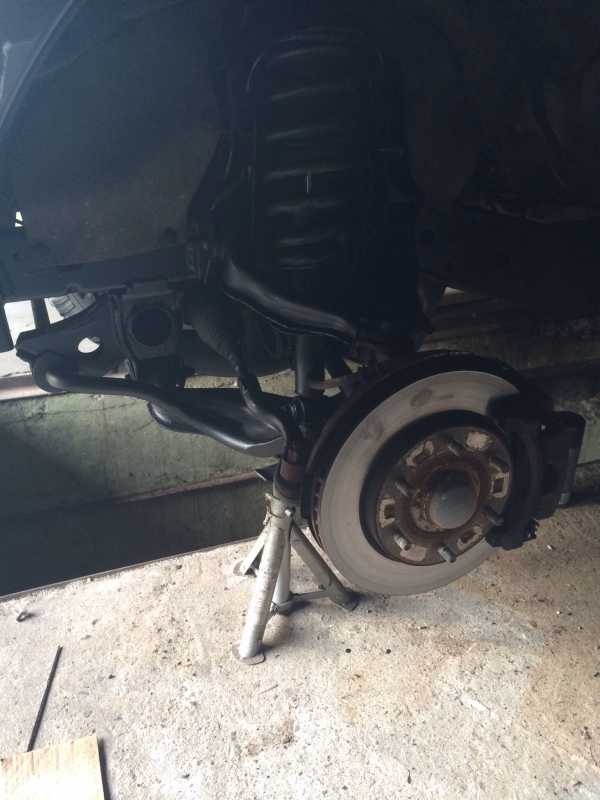

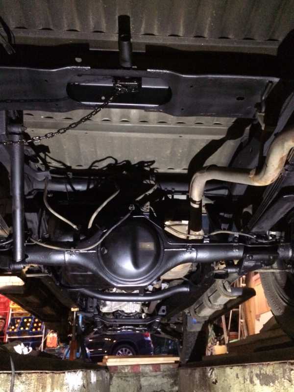

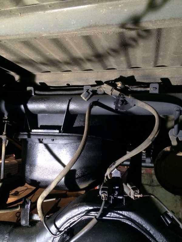

Hallo Leute,
nun nach 7 gemeinsamen Jahren wurde es Zeit, meinem KA0T'en untenrum eine neue Hose zu gönnen
Dabei sind mir zwei Stecker aufgefallen.
Oben rechts neben dem Tank sind zwei Stecker zu sehen. wer kann mir sagen, für welchen Zweck sind diese Stecker bestimmt sind.
Sieht schon ganz ordentlich aus...
Noch eine Woche alles aushärten lassen, dann 5 Dosen Wachs auftragen und wieder 7 Jahre Ruhe....
Beste Grüße, Ralph

Hallo Leute,

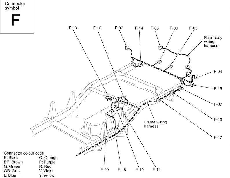

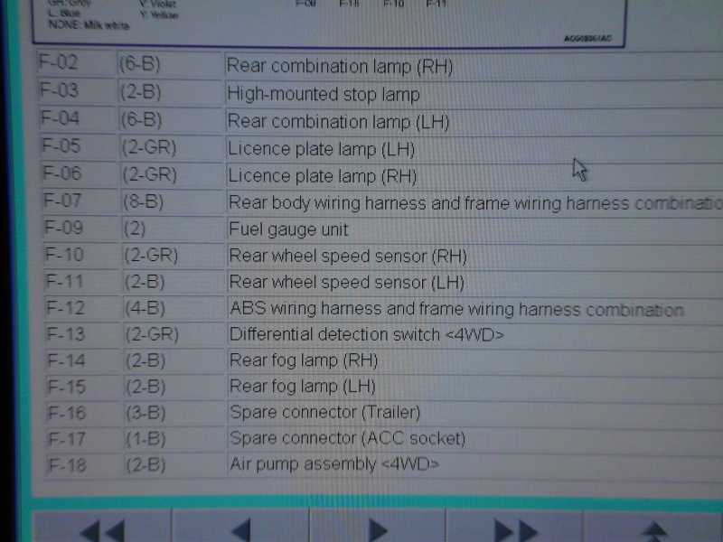

Hallo Ranger,
vielleicht helfen die beiden Fotos im Anhang weiter. Das eine Foto zeigt die Kabelverlegung vom Rahmen, das andere die Liste der Stecker. Deiner sieht ja wieder richtig gut von unten aus. Tolle Arbeit.

@ Fretuckler,
vielen Dank für die Info´s. Den Daten entnehme ich, dass die Stecker für die Differentialsperre gedacht sind.
Ja, der L sieht untenrum wieder Top aus. Zwei Wochen lang jeden Abend eine Stunde unter dem L gestanden und entrostet.... Schöne "Sauerei".
Er hat eine neue Lackschicht bekommen, die dann mit Unterbodenschutz auf Bitumenbasis versiegelt wurde. Ich wollte noch Wachs drübersprühen, doch der Karosseriebaumeister meines Vertrauens hat abgeraten!
Ich solle lieber Unterbodenschutz auf Bitumenbasis nehmen, dass kann ich jedes Jahr vor dem Winter in meiner Garage (habe eine LKW Grube in meiner Garage
) nachbessern.
Seiner Aussage nach sind Fahrzeuge dessen Unterboden komplett eingewachst wurde schlecht zu reparieren. Flexen, Schweißarbeiten, Lackieren ... schwierig...
Ich werde mal auf einen alten Hasen aus meinem Umfeld hören....(nach heftiger Diskusion)
