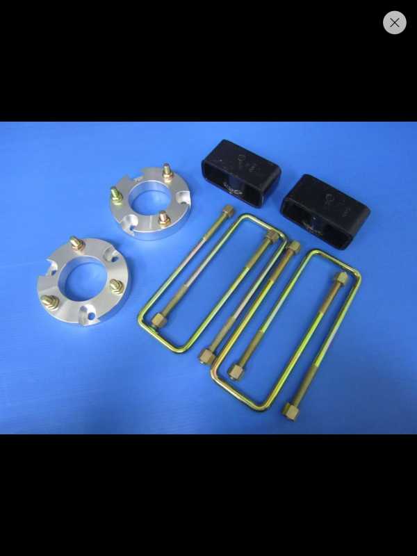

So habe mir mal folgenden Satz bestellt. Kostenpunkt 105€ in Malaysia hier in Deutschland unbezahlbar

Vorn Spacer, hinten Klötze, seh ich das richtig?
Wie siehts da mit Eintragung aus oder ist da ein Gutachten bei? :ka:

:l-200: ich denke eine Eintragung wird nicht notwendig sein da die Höhe nur im Toleranzbereich geändert wird. Eine technische Änderung liegt auch nicht vor. Meine Frage sollte mehr in die Richtung gehen muss ich den Sturz vorne neu einstellen ? Werden die Kardan Gelenke übermäßig beansprucht ?

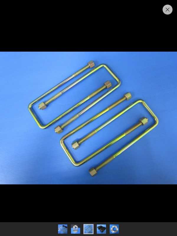

Da liegst Du leider völlig falsch. Eine Fahrwerksveränderung muß immer eingetragen werden, und diese Klötze, die Du unterlegen willst, sowieso! Wie viel Zentimeter sind es denn? 4 oder 5? Ein Papier wird ja nicht dabei sein, nehme mich mal an, Gutachten oder so... Wird also schwierig werden, da Du einen Ingenieur davon überzeugen mußt, daß die längeren Federbrieden auch die Blattfedern halten!
Du kannst natürlich ohne Eintragung rumfahren, fällt aber bei diesen Klötzen schon ganz schön auf... Würde ich nicht machen. :unsure:

schrauber1 schrieb: Meine Frage sollte mehr in die Richtung gehen muss ich den Sturz vorne neu einstellen ?
Du musst den Sturz einstellen lassen und eine Achsvermessung vornehmen, diese ist dem TÜV Prüfer vorzulegen da Eintragungspflichtig!

Nach Rücksprache mit dem Göttern vom TÜV braucht es nur eingetragen werden wenn die fahrzeughöhe überschritten wird die eingetragen ist . Auch eine Eintragung wäre unproblematisch. Wenns Komplikationen gibt Dachgepäckträger drauf Höhe eintragen lassen Dachgepäckträger runter , höherlegung. Fertig. Ein Gutachten braucht man nicht.
