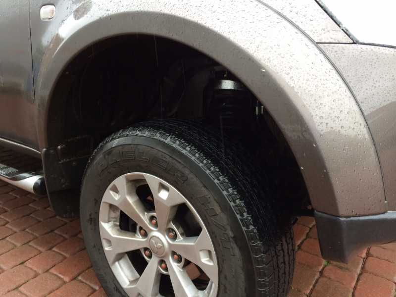

28 Mai 2014 17:58 #19
von schrauber1
Der Weg ist das Ziel
schrauber1 antwortete auf KA0T hochlegen
- MitSchuhbischHi
- Beiträge: 556
- Dank erhalten: 70
28 Mai 2014 20:29 #20
von MitSchuhbischHi
MitSchuhbischHi antwortete auf KA0T hochlegen
Jetzt wirken die Reifchen aber noch kleiner als Original...
Ansonsten...
Hast dafür schon ne abnahme?
Gruß Immanuel
Ansonsten...
Gruß Immanuel
