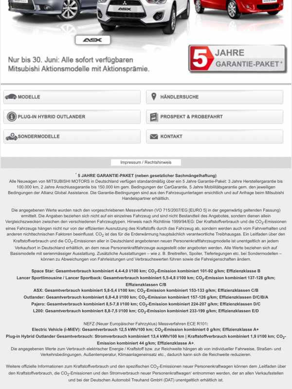

schrauber1 antwortete auf KA0T 3.gang lässt sich nicht mehr schalten.
Der Weg ist das Ziel
- Highway-Cowboy
02 Jul 2014 15:27 #5
von Highway-Cowboy
Highway-Cowboy antwortete auf KA0T 3.gang lässt sich nicht mehr schalten.
Ja, ist nicht ganz falsch.
Aber auch nur wenn man eine Anschlußgarantie für 600 Euro macht.
Die habe ich leider nicht.
