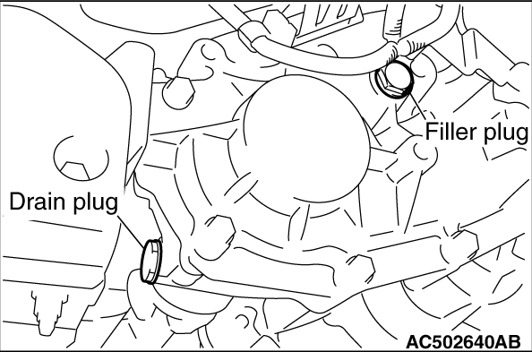

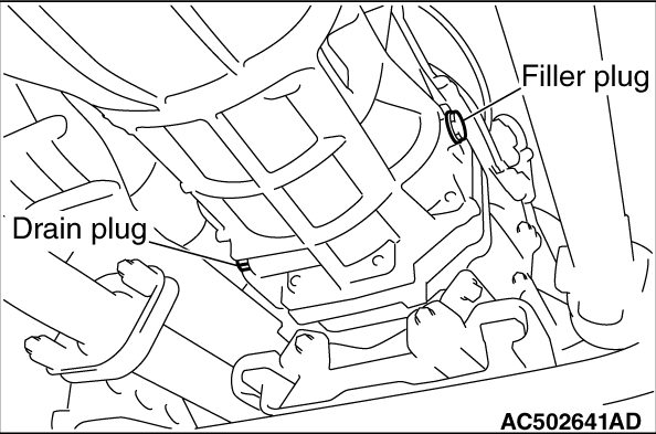

wollte an meinem L200 Baujahr 2006 das Öl in den Getrieben wechseln. Hab mich mal unter das Auto gelegt und war ziemlich ratlos. Finde an den Getrieben keinerlei Ablass- und Einfüllschrauben.
Kann mir jemand sagen wie ich das Öl in den Getrieben wechseln kann?
hat jemand vielleicht fertige Anleitungen?
Bin für jede Hilfe dankbar!

Hallo Saujäger,
anbei zwei Bilder. Einmal vom Schaltgetriebe und einmal vom Verteilergetriebe. Die Füllmengen findest du in der Bedienungsanleitung vom Fahrzeug. Da steht auch die Viskosität drin. Wenn das Auto waagerecht steht Öl ablassen in eine Auffangwanne. Die Einlassschraube auch etwas öffnen,dann läuft das Öl schneller raus. Danach durch die Einlassschraube Öl einfüllen bis Unterkante Gewindebohrung, also bis etwas rausläuft. Die genauen Füllmengen habe ich nicht, vielleicht stehen die auch im Handbuch. Die Schrauben bloß nicht zu fest drehen. Nach fest kommt hier definitiv lose, und dann wird es teuer.
Fretuckler

OffRoad-Ranger antwortete auf Frage:Ölwechsel Schalt- und Verteilergetriebe
Hej,
auf den Bildern ist alles schön erkennbar.
Nur leider beim Getriebe ist die Einfüllschraube auch auf der linken Seite.
Nimm auf alle Fälle fürs Getriebe vollsynt. Öl, sonst ist im Winter bei kaltem Öl kaum vom 1. in den 2.Gang zu schalten.
Ich nehme für meinen K74T zB www.mannol.de/?...5W-90 oder Castrol SMX-S.
Es schadet auch nicht neue Kupferdichtungen bei den Ablaßschrauben zu verwenden.
