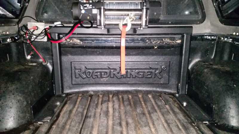

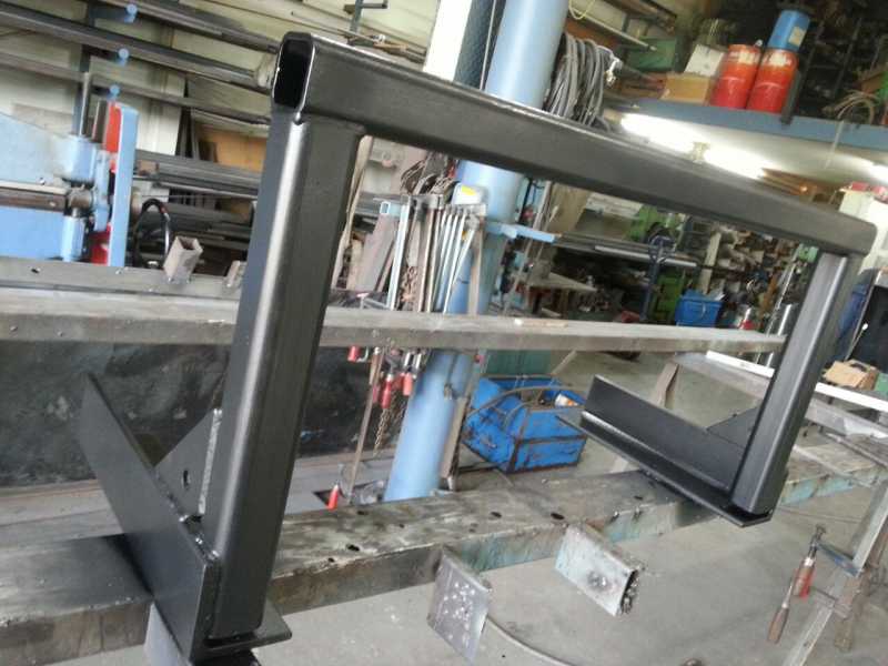

Glückwunsch, das sieht schon viel besser aus.
Erheblich erstärken könntest du ihn noch, wenn du links und rechts vom oberen Querträger aus auf das Ende des waagerechten Profils mit rund 45 Grad ein weiteres Stahlprofil einschweisst. Das leitet dann die Kraft in den unteren Träger ein, der auf dem Pritschenboden befestigt ist und gibt eine zusätzliche Sicherheit gegen Abknicken. Es können ja auch mal ruckartige Belastungen auftreten.
Gruß, Bernhard
Gruß, Bernhard

mal eben einen neuen Windenbock zu bauen ging doch recht schnell.
Der macht ja nun einen sehr stabilen Eindruck.

Hallo, ja war am Freitag fertig und dann nochmal 2 Stunden Einbauzeit, da die klammer die Mann sich wie ein E vorstellen muss am Rahmen verschraubt ist. So etwas kann nur jemand machen der von Autos und Metallbau Ahnung hat. Gott sei Dank habe ich einen netten Kumpel der so etwas kann. Einen Frontlader mit Allrad und 2,2 t Leergewicht und durchdrehen Rädern habe ich locker gezogen.
Grüße Torsten
Grüße Torsten

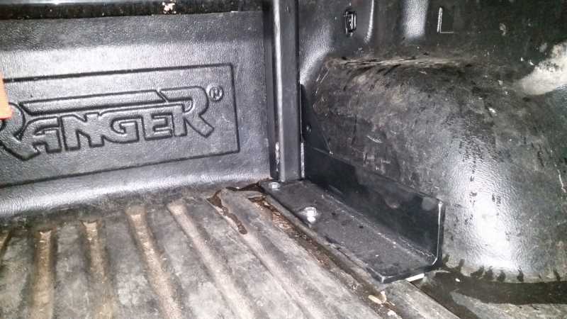

Ich will mir auch, so in der Art, einen schweißen lassen. Für meinen Einsatz wäre dieser genau passend. Die Befestigung am Rahmen würde mich noch interessieren. Das "E" sozusagen. Gibt es evtl. auch ein Bild oder Beschreibung?
Vielen Dank und viele Grüße
Marcus
ich bin neu hier (angemeldet) im Forum. War bisher nur als "Leser" dabei
Beim stöbern im Forum bin ich auf Deinen Windenbock gestoßen.

Hallo. Bild habe ich im Moment keins, kann ich aber noch machen, du musst dir das E vorstellen wie eine Klammer, die unteren 2 Schenkel kommen von der Seite an den Rahmen, das obere an die Bodenplatte von der Wanne, das alles von oben durch die Wanne verschraubt, zieht sich die Klammer von selbst fest.
Grüße Torsten
Grüße Torsten
