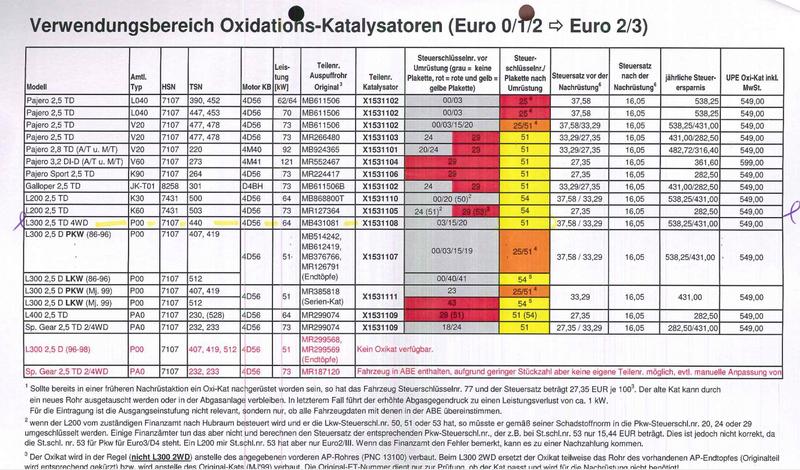

18 Sep 2014 18:33 #6 von kunstgriff
Mal ein Update zwischendurch:
Mitsubishi hat tatsächlich zurückgerufen! Man könnte wohl einen Oxy-Kat nachrüsten. Der Haken: Seit 2012 gibt es das entsprechende Set mit ABE vom finnischen Exporteur nicht mehr im Mitsubishi-Programm. Die Umschreibung zum PKW scheint von der EU nicht mehr gewollt zu sein, aber einige TÜVler machen es wohl noch. Ist aber offenbar individuelle Kulanz (oder Willkür, je nach Lesart). Ich bleibe am Ball, denn bei sowas bin ich ein Wadenbeißer. :angry:

18 Sep 2014 19:21 #7 von OffRoad-Ranger
OffRoad-Ranger antwortete auf PKW-Umschreibung / Nachrüstung L200 (k34t)
Hej,
ich hab hier eine Übersicht, da steht zumindest die Teilenummer drin. Vielleicht liegt sowas noch bei irgendeinem Händler rum.
oder am Gebrauchtmarkt.
Wenn man das entsprechende Gutachten vorlegt nimmt das dann auch der TÜV ab.
Der Oxikat wurde übrigens nicht in Finnland gefertigt, sondern von Oberland Mangold exklusiv für Mitsubishi produziert.
Auch hier wäre eine Anfrage sinnvoll.
Schicke mir mal deine Email per PN.
