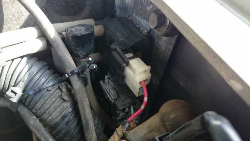

Das Bauteil klickert und der turbo schaltet dann weg

ich sagte: "Magnetventile auf dem Zylinderkopf". Nicht die am linken Kotflügel, laß die rattern, die sind für die AGR, also unwichtig!
