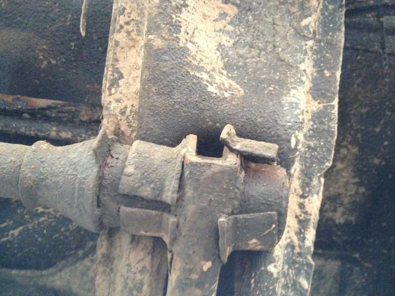

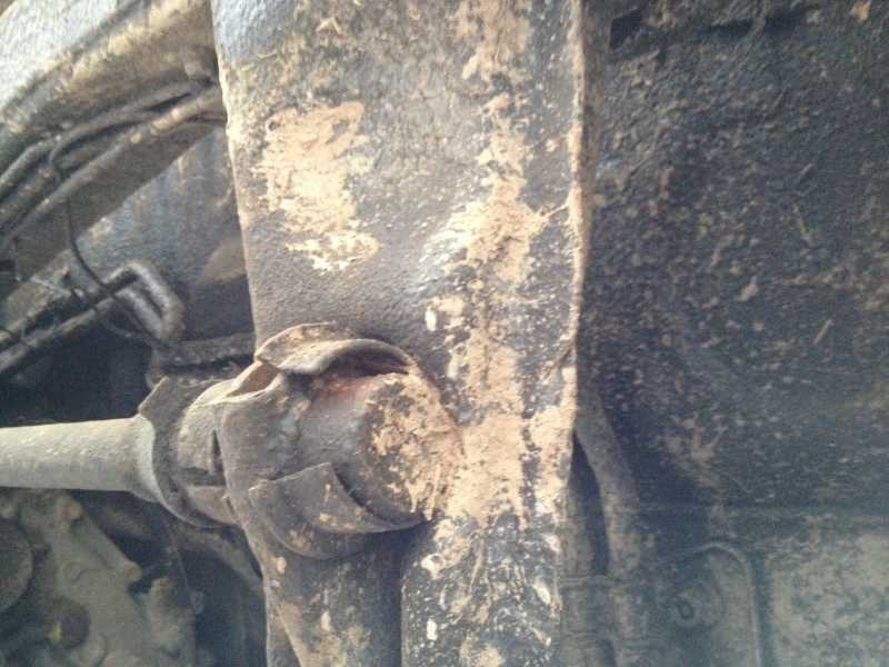

Ich habe gestern mal meine Trittbretter abgeschraubt...(optische Höherlegung)...wegen der permanenten Sauerei an meinem Hosenbeinen beim Ein und Aussteigen. Als ich da so unter dem L (Bj.04) herumgekrochen bin musste ich erschreckendes erblicken! Ich habe mal 2 Bilder gemacht und konsultiere nächste Woche mal einen fachlichen Auskenner! Hat jemand so etwas schon einmal gesehen? Das Problem besteht nur auf einer Seite, die andere ist ganz normal! Ist das schlimm? Ich habe davon leider absolut keine Ahnung...aber ich hoffe mal das dies nichts allzu schlimmes bedeutet...ich hab nämlich Dienstag TÜV! Danke erst mal fürs reinschauen!

so sah es bei meinem L (Bj.99)
schon nach einem halben Jahr aus. Die Beifahrerseite ist heute noch ok. Den TüV hat das bisher nicht gestört.

das ist nur eine Plastikzwischenlage und soll Knarzgeräusche beim Federn verhindern. Technisch ist das Ding nicht notwendig.
Es sieht bei mir genau so aus.

Das Plastikzeugs ist bei mir zum Teil schon nicht mehr da...
Tut der Funktion keinen Schaden und der TÜV hat auch nix bemängelt.

Danke erst mal, dass Ihr mir den Wind aus den Segeln genommen habt! Der Tüv'er hat das nicht mal angesprochen, der ist einfach durchgelaufen! Sehr penibel ansonsten, aber ohne gravierende Mängel duchgekommen! Bis auf eine Kleinigkeit, aber da fang ich noch einmal ein neues Thema an wenn ich nichts dazu im Forum finde! Danke euch,,,!!!
