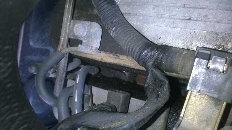

hab mich heute mal überwunden was am L zu schrauben.....
Hab leider ein Problem, vermute es liegt an meinen Unterdruckleitungen oder einem dieser elenden Magnetvetile.
Bekomme den Fehler Code 41 vom Steuergerät was, wenn ich das richtig verstanden habe, auf ein Problem im Bereich Drosselmagnetventil/ Drosselklappenstellantrieb hin deutet.
Kann aber auch was mit dem Turbodruck sein, bzw. altes L200 Leiden mit dem Turbo.
Habe heute alle Unterdruckleitungen wie im Diagramm des WHB angegeben kontrolliert und sollte so auch stimmen, nur habe ich einen Unterdruckanschluß übrig!
Bräuchte also mal Hilfe bei der Identifizierung!
Es geht um die Leitungen die von der Hauptleitung der Unterdruckpumpe an der Lima zwischen Motor und Getriebe hoch gehen an den Ventildeckel. Es sind zwei Metallleitungen und eine geht bei mir zu den Magnetventilen, die andere ist mit einem professionellen Stopfen (Stück Schlauch mit Schraube drin) blind gelegt???
Da an dem Motor vom Vorbesitzer schon mächtig rumgepfuscht wurde kann ich leider nicht sagen wie es original war oder sein soll. Vielleicht könnte mir ja mal jemand ein paar Bilder aus dem Bereich machen?
Konnte jetzt auch nicht feststellen das da irgendwo noch ein Schlauch fehlt.
Gruß Ingo

danke Andreas das hilft schon mal! Wie ich sehe ist bei dir auch auf der einen Leitung eine Blindkappe drauf. Dann scheint das ja normal zu sein.
Den Rest werd ich auch mal noch vergleichen. Danke!
Gruß Ingo

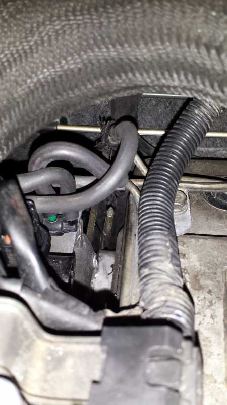

Das ist ein T-Stück, nach oben Blindkappe, nach unten geht noch ein Schlauch ab.
Wenn´s interessiert schau ich mal genauer wo der hin geht.

Danke, passt schon!
Der Schlauch vom T-Stück geht an eine der zwei Leitungen von der Unterdruckpumpe.
Ich muss nur meinen Schlauch vom T-Stück auf die zweite Leitung zur Unterdruckpumpe umstecken und die Blindkappe dann aufs T-Stück machen, dann passts ja. Wobei das eigentlich egal sein müsste, da ja beide Leitungen zur Unterdruckpumpe gehen.
Gruß Ingo
Gruß Ingo

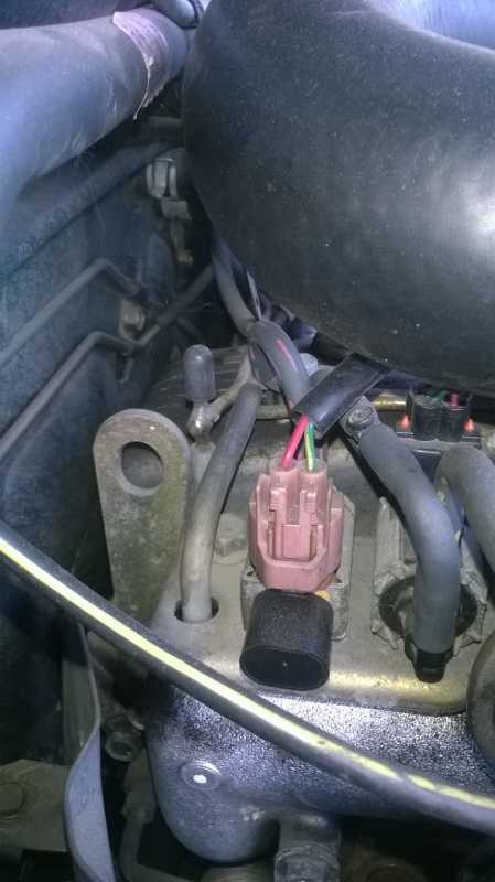

Hallo Ingo
Auf dem zweiten Bild von Andras sind die Ventile gut zu sehen
bei mir war das rechte defekt ,mit den Schläuchen kann ich jetzt nicht viel sagen aber
auch wenn manche Sachen etwas komisch vorkommen ist es aber so bekommt ein Ventil keinen Unterdruck gibt es auch falsche Signale zum Steuergerät und gas nächste Ventil
gibt auch eine Meldung zum Steuergerät das es defekt ist in diesem Fall ist es eben der Ladedrucksensor also muß der Fehler hier an den Venilen liegen das diese das Signal nicht
weiterleitetn.
MFG Thomas

eben noch mal am Testgerät gespielt. Das eine Ventil mit dem roten Stecker lässt sich über mein Diagnosegerät schalten. Beim zweiten (Drosselklappenventil) hört man nix.... wird dann wohl an dem liegen.
Werds mal ausbauen und dann nochmal prüfen.
Gruss Ingo

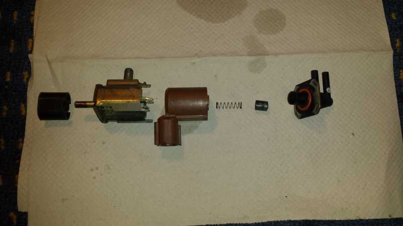

hab echt keinen Bock mehr.... die Ventile heute mal ausgebaut und geprüft funktionieren beide, allerdings das Drosselklappenventil lässt sich nicht über das Diagnosegerät schalten, funzt aber bei manueller Stromzugabe.
Seltsame Konstruktion, die muss man erst mal durchschauen und dazu hab ich mal eins auf gemacht.
Is ja auch nix drin was wirklich kaputt gehen kann....
Naja, das war auf jeden Fall nicht das Problem. Hab dann nochmal alle Unterdruckleitungen überprüft und den Fehlercode gelöscht. Jetzt brennt zwar noch immer die Motorkontrollleuchte, aber kein neuer Fehlercode.
Ich hasse Autos mit Elektronik....
