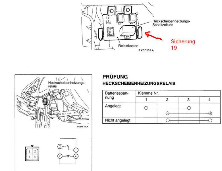

Ich muß diesen Beitrag leider noch mal aufwärmen, da mir jetzt schon zum zweiten mal die Sicherung 19 (20A) für die Heckscheibenheizung durchgebrannt ist. Kann mir jemand sagen welche Verbraucher auf diese Sicherung geklemmt sind. Wenn mir jemand einen Kabelplan zur Verfügung stellen könnte wäre ich sehr dankbar.

laut meinen Plänen ist es die Sicherung Nr.15 und diese versorgt Hechscheibe und Spiegelheizung.

Danke für die schnelle Antwort. Laut meiner Bedienungsanleitung ist für die Heckscheibenheizung Sicherung 1 und 19 zuständig. Warum die zweimal abgesichert ist weis ich nicht. Die haben dann wohl jeden L anders gebaut?

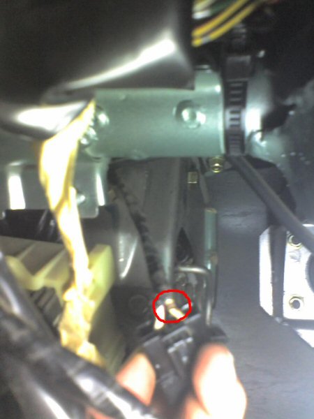

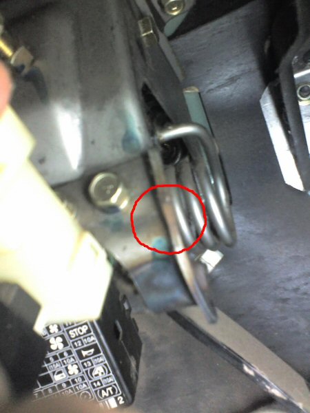

Ich habe mich heute Abend der Sache noch mal angenommen und den Fehler gefunden. Es hat die Isolierung der Ableitung(Kabel von der Sicherung zum Heizungsrelais - Farbe Weiß) der Sicherung 19 am Halter der Kupplungspedalfeder aufgescheuert und einen Kurzschluß verursacht.
Ich hoffe auf meinen Bildern ist das in etwa zu erkenne und hilft anderen vielleicht weiter.
Gruß Mike
