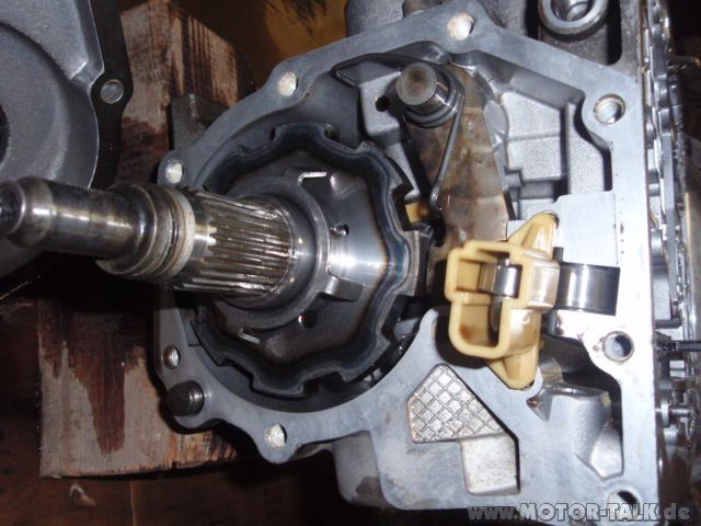

ja klar das mit den Bremsscheiben ist klar. Nur jetzt muss ich mal ganz blöd fragen. Wenn ich ein L mit Automatik in P stelle ohne die Handbremse anzuziehen, so sind doch alle bremsen gelöst, oder? Könnte das an der "Getriebsperre zu Parken" liegen?
Gruß Lukas
Gruß Lukas

Hallo Jürgen,
okay, na gut er muss eh bald zum Tüv.
Ich werde mal ein Versuch starten. Werde ihn mal morgen nur mit Handbremse abstellen und Automatik in N. Mal sehen was dann wird.
