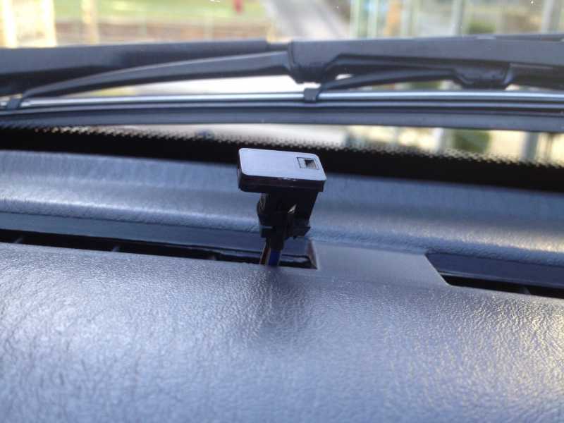

Hallöchen ihr lieben,
Hab heute beim Auto putzen aufeinmal so eine Art Sensor an den Frontscheiben Heizungsschlitz in der Hand gehabt. Was ist das? Ist das ein Sensor für die Innentemperatur bei den elektronischen Bedienteil?
Gruß Uwe

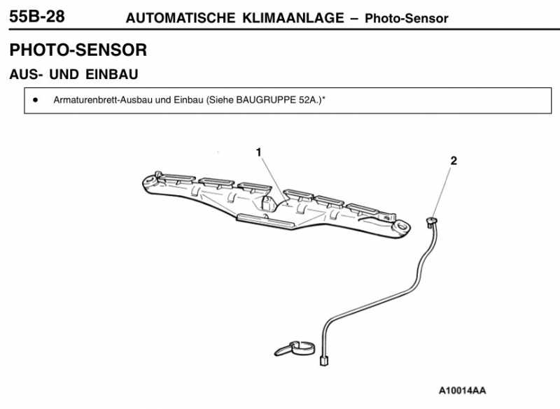

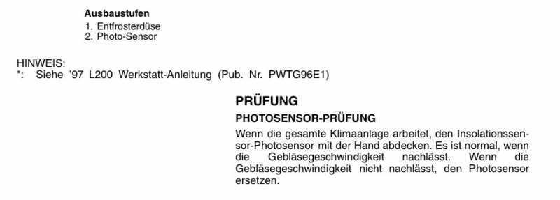

OK.....hat sich erledigt. Hab im Netz was dazu gefunden. :)
