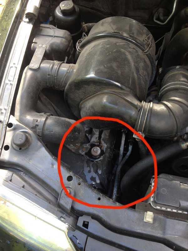

ich habe bei meinem l200 Dakar von 2005 im Moment massiven Kühlwasserverlust. Wenn ich zur Arbeit fahre (ca. 15 Kilometer) und den Wagen abstelle, tropft es unten förmlich raus. Jetzt habe ich mir das Ganze mal genau angeschaut und die Undichtigkeit gefunden (siehe Foto). Leider bin ich ein ziemlicher Laie – was ist da kaputt?

Servus Dirk,
wieviel Kühlwasser mußt du nach 15km Fahrt nachfüllen?
An der von dir eingekringelten Stelle gibt es kein Kühlwasser.
Das Rinnsal auf dem Bild sieht eher wie Öl oder Servoflüssigkeit aus.
Ist es definitiv Wasser was unten rauskommt?
Wenn es hinter dem rechten Vorderreifen förmlich raustropft und du die Hand drunterhältst und es sauberes klares Wasser ist, kommt es von der Klimaanlage und ist an heißen Tagen völlig normal.

ich habe heute morgen mal eine Flasche an den Überlauf geklebt und bin extra einen Umweg gefahren – die Flasche ist trocken.
Dann habe ich nach dem Abstellen des Wagens eine Schüssel unter die tropfende Stelle gestellt – es ist Servoöl, allerdings stark verdünnt, also viel heller rosa als im Originalzustand und von der Konsistenz nicht so ölig, so als wäre es ca. 1 zu 3 mit Wasser vermischt.
Das Tropfen hört nach ca. 1/2 Stunde auf.

hört sich an, als wenn Luft im Kühlsystem ist.
Stell die VA auf Rampen oder was ähnlich stabiles, Feststellbremse anziehen, Leerlauf, Motor kalt, Kühlerdeckel auf und 1500 Upm, bis Thermostat aufmacht.
Beide Schläuche warm/heiß? Wenn nicht Thermostat defekt.
Kommen Luftblasen aus dem Kühler, arbeitet die WaPu (Wasserstrudel).
Die S-Lenkung abdichten, sonst kommt Du da nicht wirklich weiter.

so, jetzt ist wieder alles dicht. Es waren zwei klitzekleine Löcher im unteren Kühlerschlauch. Die gingen aber anscheinend nur erhöhten Temperaturen auf.
Dadurch, dass sie so klein waren gab es zwei hauchdüne Fontänen, die genau auf eine leicht undichte Stelle in der Lenkung spritzten (ca. 25 cm vom Loch entfernt). Dadurch kam das komische Gemisch zustande.
Kühlerschlauch ist ersetzt worden, die Servolenkung ist durch ein Additiv voerst wieder dicht und die Urlaubsfahrt kann kommen.
