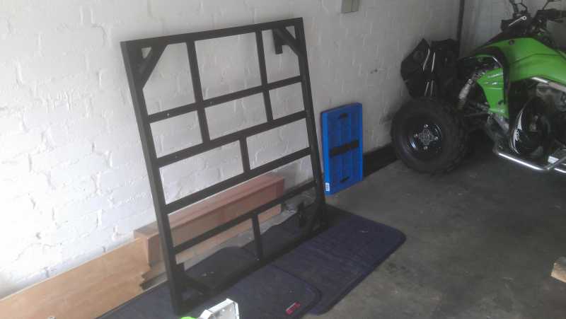

hatte "damals" auch über nen dachzelt nachgedacht. wollte nach norwegen. nach langem überlegen , hab ich mir das heckzelt von vaude gekauft.ist nen super zelt!!! macht alles mit.......
ich hab mir dann mal den dach-himmel vom
angeschaut. ein freund von mir (landi fahrer) hat bei sich ein dachträgersystem drauf, wo ich echt erstaunt war.....div.befestigungsmöglichkeiten für kisten usw. , naja ende vom lied.....ich hab mir dann selber einen gebaut
.der dachträger ist puvlerbeschichtet und hat diverse querstreben und gewinde so, das meine kisten drauf passen (also ohne zurgurte)
ich bin aber ganz ehrlich......ich hatte ein komisches gefühl, wo ich durch mein dach gebohrt habe.
von unten habe ich noch zusätzliche verstärkungsbleche eingebaut und die schrauben mit dichtmasse eingesetzt. ist bis jetzt alles dicht und ist gar nicht so schlecht geworden

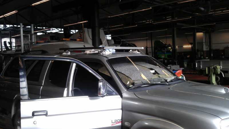

wie du ja weißt, hab ich zwar keine flache Gepäckplattform, aber den ARB Dachkorb musste der Hurter Andi auch mit 8 Schrauben durchs Dach montieren...
An Ostern war ich mit dem eL dann in Österreich (Hohe Tauern) und hatte am Urlaubsort bei Schneeregen einen Wassereinbruch
Glücklicherweise war gleich ums Eck eine ÖAMTC Station mit Jungs die Bock drauf hatten nach 18.00 Uhr noch was zu machen(lag vllt. auch daran, dass es kein Golf war
), mit denen wir dann den ganzen Korb inkl. Markise runter gemacht und die undichte Stelle neu mit Karosseriekleber abgedichtet haben.
Zum Glück ist das passiert, ohne Beladung des Gepäckkorbes und in der Zivilisation.
Wäre ich damit, voll beladen in der Pampa unterwegs gewesen, wäre der Schaden wohl etwas größer geworden, als nur ein etwas ramponierter Dachhimmel...
Trotzdem denke ich, hast du für das Gewicht eines Dachzeltes auf der Kabine eines PU´s nur guten Halt, wenns verschraubt ist...

Hi Stefan,
die Gießkanne kannst du vergessen!
Machs zur Sicherheit trotzdem , aber die Undichtigkeit kam erst nach Monaten...
Vielleicht hat eine Schraube etwas Spiel gehabt und durch Vibationen oder so, hat dann mit der Zeit die Dichtmasse den Geist aufgegeben...
Mir ging auch der A*sch auf Grundeis, ich hatte befürchtet, am Freitag Abend keine offene Werkstatt mehr zu finden und dann noch das Osterwochenende
Aber ADAC Österreich hat sofort geholfen, ohne einen Euro zu Verlangen
Im übrigen sitzen die meisten Befestigungsschrauben über den Kopf/Seitenairbags, ein bisschen Regen reicht nicht aus, um drinnen nass zu werden.
Da saugen sich erstmal Airbag und dann der Dachfilz voll, bevor was tropft
Hätt ich da nen Unfall mit Airbag auslösung gehabt, hätte mir das Ding eine nasse Schelle verpasst
