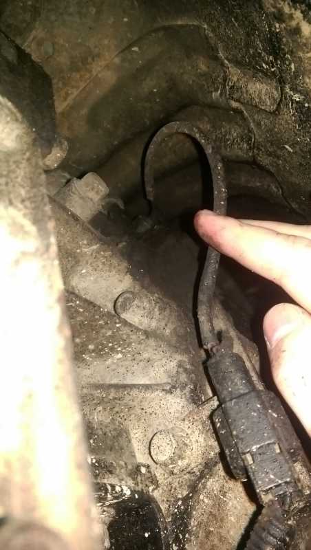

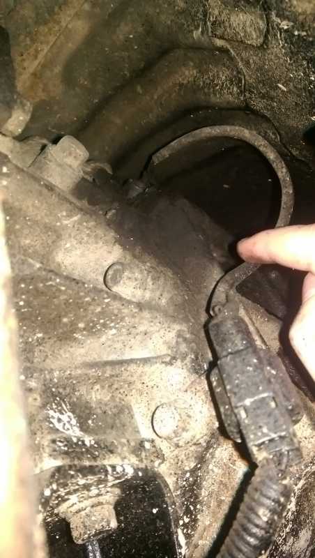

Hey,
Falls du das Problem hast das der Schalter sich schlecht betätigen lässt, musst du einfach einen bis 2 Kupferringe drunter packen. Hatte das Problem vor einem halben Jahr auch. An den Schalter kommst du mit einem 19er Gabelschlüssel von unten. Ist zwar etwas kniffelig, aber es funktioniert. Musst nur den Stecker abziehen und dem Kabel folgen. Auf den Bildern kann man ein Stück von der Schraube erkennen.
Gruß Roman
Gruß Roman
