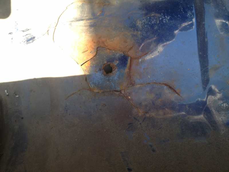

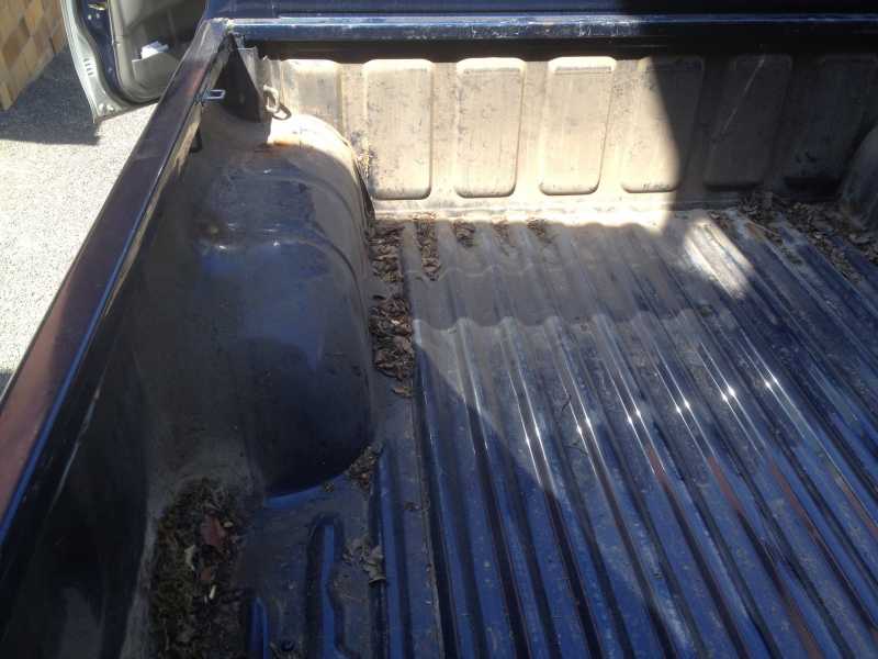

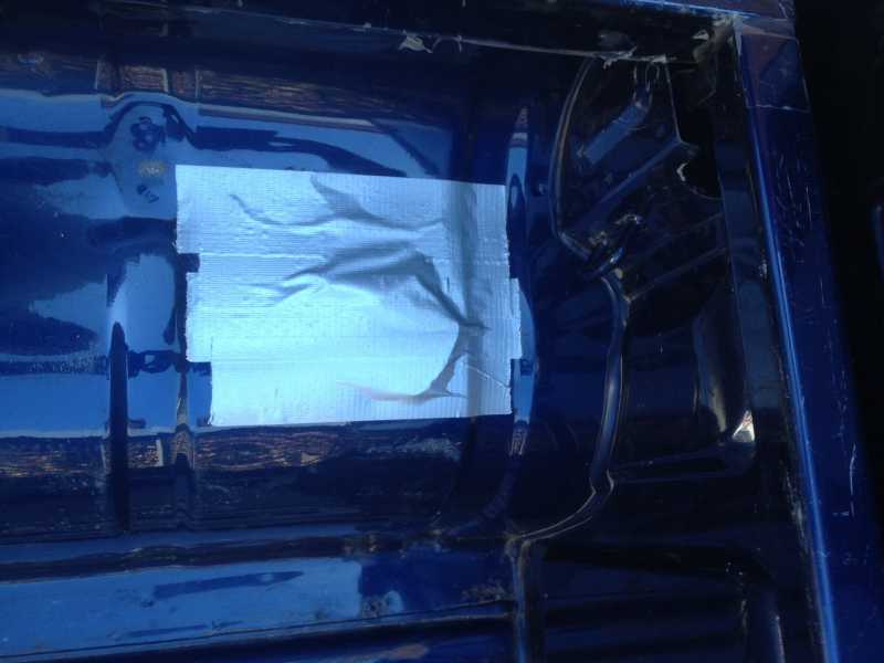

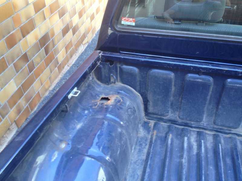

Hab heute mal mein Überrollbügel (im Laderaum verbaut) runter und die Laderaumwanne raus, da ich schon lange mal drunter gucken wollte. Hat sich einiges dort angesammelt. Allerdings bin ich nicht begeistert, das die Verschraubung des Überrollbügels auf den Radkästen alles kaputt gerissen hat. Ok......ist nicht so dramatisch.....wird am Montag gleich geschweißt, verstärkt und wieder fit gemacht. Aber ist das normal.....kommt das öfters vor.....habt ihr damit schon Erfahrungen gemacht?
Hier mal ein paar Bilder.
So.....vorläufig repariert

bei mir war da auch nach 17 Jahren nix ausgerissen, hatte aber auch eine große U-Scheibe von unten verbaut.

Der Bügel war eigentlich beim Neuwagen Verkauf fachgerecht vom Auto Haus montiert wurden und es war auch ein 4 mm starkes Gegenstück (Flacheisen) unten drunter, was die Kraft auf eine große Fläche verteilt.
Wer weiß was mein Vorgänger damit alles gemacht hat???
Hab es wieder in Ordnung gebracht und ich denke mal es wird jetzt halten.

meine waren schon durch gerostet. Sind aber von der Form her nicht so kompliziert, da sollte sich doch was aus Blech dengeln lassen oder auch Kunststoff...

meine waren auch durch - hab mir auf ebay von einem Schlachter neue geschossen. Hab ich glaub so 30.- dafür beszahlt. Allerdings musste ich alle Schrauben rausbohren, und neue Gewinde schneiden, um die tauschen zu können.

Die Blechaugen sind eigentlich noch ganz okay. Mir macht eher die Kante Sorgen, wo die dran geschraubt sind und die gehört doch bestimmt zum ganzen Laderaumkasten. Dort kann ich auch nicht mehr die Plastik Radkastenverkleidung an Klipsen, weil die Löscher so Morsch sind.
Naja....dieses Jahr nicht mehr. Aber wenn nächstes Jahr hier unsere Straßenbauarbeiten vorbei sind, werde ich mal den ganzen Laderaum runter nehmen.
