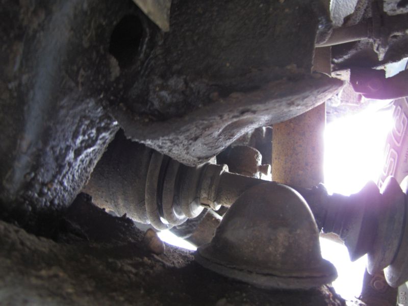

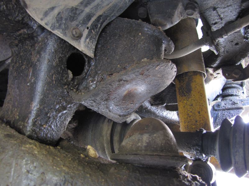

Hej,
ich wollte gerade meine Räder begutachten.
Dabei ist mir der rechte Einfederanschlag ins Auge gestochen.
Ist sowas schon mal jemandem untergekommen?
Ist der Anschlag schon von innen weggerostet oder waren die albanischen Straßen wirklich so schlecht wie sie wirklich waren?!?
Ich hätte nie gedacht, daß der Anschlaggummi gegen den Stahl gegenüber gewinnt!

Hallo Werner,
ich meine, wenn der von innen angegammelt wäre - dann wär da keine Delle, sondern ein Loch...?! Aus meinen Erfahrungen mit rostigen Teilen am eL.
Und - btw. warte noch ein wenig, und Du hast mehr Federweg, weil das Metallteil, das den Anschlaggummi hält, weggegammelt ist, und sich dann der ganze Gummi verabschiedet.... Auch aus Erfahrung, meine sind alle weg, einfach so nimmer da, vorn wie hinten, außer dem Schwingungsdämpfer unterm Kardanwellenmittellager, da hab ichs gemerkt, als es sich anbahnte, und hab ihn wieder festgezurrt....
Elke
Elke

Hej,
von den kleinen Ausfederbegrenzergummis hab ich auch schon ein paar verloren.
Aber das ist ja alles nicht so schlimm, da macht mir ein richtig metallisches Knacken in der Vorderachse mehr Sorgen.

4Wühler antwortete auf Einfederanschlag, wieviel hält er aus?
Bevor die Gummis so bleibende Eindrücke hinterlassen konnten, haben die sich alle aus dem Staub gemacht, oben wie unten...
Nur die an der Hinterachse haben tapfer durchgehalten und mit der Zeit auch den Stahlanschlag "durchbohrt"
Frank
Frank
