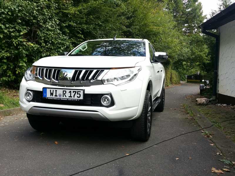

habe die 30 er mal auf meinem neuen 2015 er verbaut...
Damit sieht sogar die Serienfertigung OK aus

Ja sieht gut aus

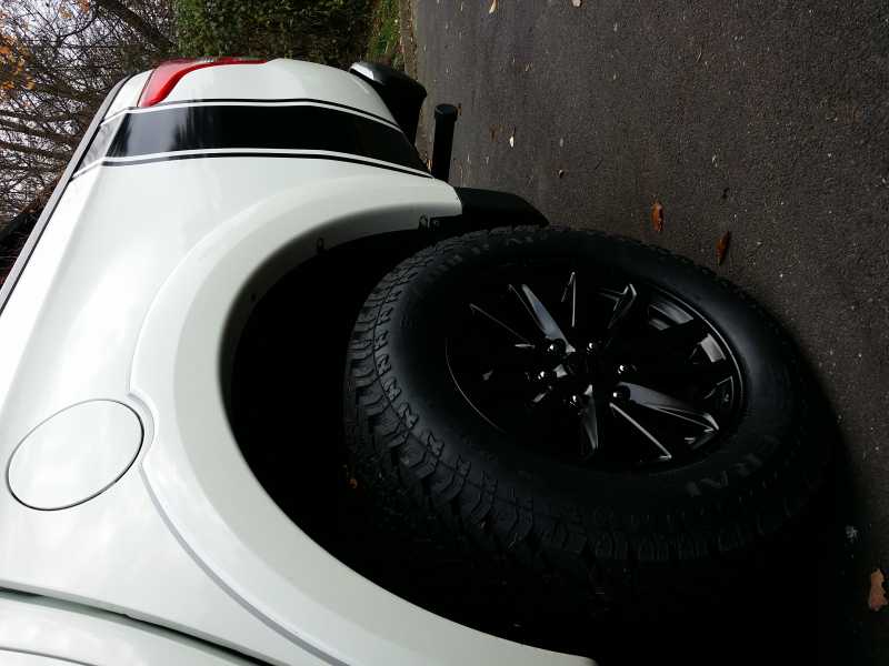

Gefällt mir !!!
Wichtig, für Neulinge die hier lesen und sich Gedanken machen auch Distanzscheiben zu montieren.
Kauft Euch möglichst Qualitätsscheiben die für Euer Auto und die Rad / Reifenkombination zugelassen sind. Gutachten / ABE sollte dabei sein.
Vorsicht bei selbstgedrehten Scheiben, oder aus zweifelhafter Herkunft.
Sind die ungleichmäßig gedreht, oder dick, können heftige Unwuchten entstehen bis hin zum plötzlichen Death Wobble. Die Reifen können leiden, Sägezahnbildung und und und.
Früher bei den FZG ohne Elektronik, mit Starrachsen und Blattfedern war es zugegebener Maßen schlimmer, gefährlicher. Heute bei den neuen Fahrwerken und der Elektronik ist es nicht mehr so schlimm und gefährlich, aber trotzdem, achtet auf Qualität.

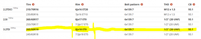

an die Experten hier
Habe ich es auch vorher schon gefragt.
Würden die Ford Ranger
Bei meinem L200 Bj. 2010 passen? İch habe null Ahnung von diesen ganzen sachen. Die Felgen gefallen mir sehr und könnte sie zu einem guten Preis bekommen
