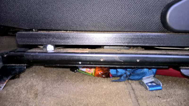

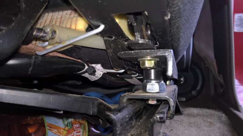

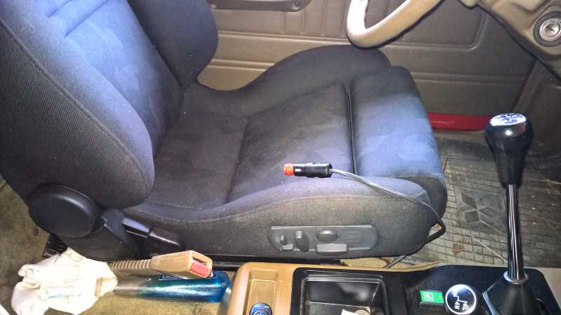

habe auch das Problem mit dem Sitz gehabt. Wie schon geschrieben sind Recaros etc. eine wirklich gute Alternative. Sitzkonsole bleibt die Alte. Musst dir nur Adapterschienen kaufen. Meine habe ich über die Bucht bezogen. Würde ich mir heute aber selber machen, da im Prinzip nur 2 Winkeleisen mit entsprechenden Maßen Sitzbefestigung alter Sitz / Recaro Bohrlöchern. Die Recaros haben i.d. Regel ne ABE. Für die Schienen gabs ein Festigkeitsgutachten, was aber bislang keinen, wie der gesamte Sitzumbau,interessiert hat. Hoffe das mit den Bilder klappt. Musste zwischen Konsole und Adapter noch Distanzstücke (große Muttern) legen, da man sonst den Hebel für die Längsverstellung nicht bewegen konnte. Mag bei weniger aufwändigen Sitzen einfacher sein..
Gruß, Marcus
P.S meiner ist ein Recaro Ergomed DS oder ähnlich. Um 200€ in der Bucht. Alles elektrisch zu verstellen, aufzupumpen. Anschluss einfach über Zigarettenanzünder.

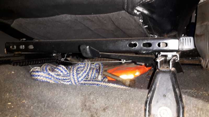

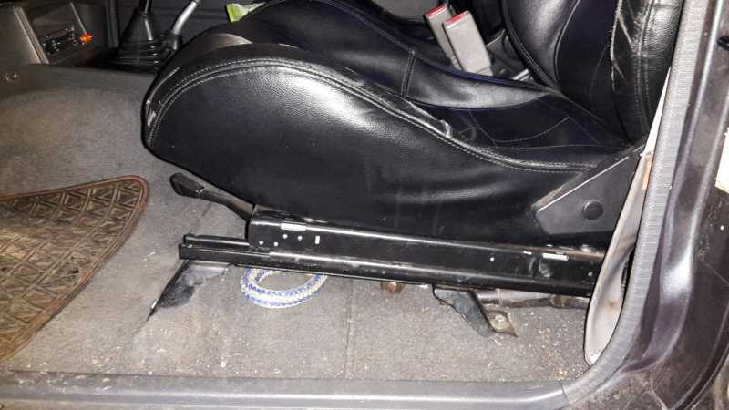

Hallo auch ,ein GROSSER Dank nochmal für die vielen Infos (Bilder)zu den Sitzen.
Hab jetzt alles fertig....naja hat ja lange genug gedauert.
hab zwei Schienen bekommen ,sollen von Opel sein,weiß aber keiner so genau.
Zwei Ledersitze für 150,-.
In die Schienen mussten noch ein paar Bohrungen gemacht werden und dann passte alles Super
,ohne Änderungen am L-200.
Man kann ohne weiteres die Originalsitze wieder Einbauen......
Hab noch ein paar Bilder dazu.
Vielen Dank nochmal
LG Helge
