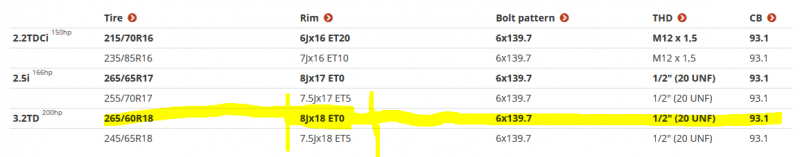

Hallo Leute ich wollte mal wissen ob jemand weiss ob die 18 Zoll Felgen vom 2014-2015 Ford Ranger auf den L200 2010 passen. Sind beides 6 Lochfelgen.

die Aufnahme beim L200 BJ2010 ist:
LK 6-139,7/M12x1.5 Nabenmittenloch 67mm

16 Nov 2015 21:12 #4 von Aquadigio
:huh: würden die nun passen?
Wenn ich mir die Tabelle anschaue passen die nicht. Der Offset / Betttiefer wie immer auch das genannt wird passt nicht.

16 Nov 2015 21:38 - 16 Nov 2015 21:43 #5 von Grizzly
Original ET ist ja +25 und die Ford-Felgen sind ET 0, das bedeutet die Felge guckt 25mm weiter raus, wäre also ne Verbreiterung der Spur.

17 Nov 2015 07:40 #6 von OffRoad-Ranger
1. ist entscheidend ob sie montierbar sind. Da Mitsu eine kleinere Nabe hat passt die Ford-Felge an die Mitsu-Nabe. Nun ist wichtig ob die Fordfelge Schraubenzentrierung hat, denn Nabenzentrierung geht ja nicht.
2. kann man nun schauen ob die Reifen ausreichend abgedeckt sind und mit den technischen Unterlagen, wie Traglast der Fordfelge etc. zu einem TÜV/DEKRA gehen und sein anliegen vorbringen. (wobei dies eigentlich vor Punkt 1 gemacht werden sollte)

17 Nov 2015 11:58 #9 von Grizzly
OffRoad-Ranger schrieb: Servus,
1. ist entscheidend ob sie montierbar sind. Da Mitsu eine kleinere Nabe hat passt die Ford-Felge an die Mitsu-Nabe. Nun ist wichtig ob die Fordfelge Schraubenzentrierung hat, denn Nabenzentrierung geht ja nicht.(...)
Sind die Räder bei richtigen Geländewagen(keine SUVs), Pick-Ups und LKW nicht immer Bolzenzentriert? Also an meinem Ranger schon. Fahre da Excentric Paris-Dakar mit größerem Mittelloch ohne Probleme.
Falls es beim L200 anders ist müsste man sich Adapter anfertigen lassen, aber ich denk Bolzenzentriert ist standard, man muss halt die Räder dann auch über die Bolzen wuchten sonst wirds nix mit schneller als 70 km/h

21 Nov 2015 20:14 #10 von Aquadigio
İch denke ich werde die Pajero Felgen nehmen :-) ist mir alles zuviel hin und her ....
18'' und dann 265x60x18 werden bestimmt gut aussehen.
