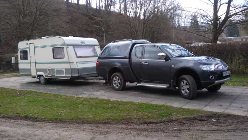

Hallo, habe ja ein Club Cab mit Hardtop, könnte direkt von Mitsubishi sein? Nun ist es leider schon mal unpraktisch das ich immer von hinten auf die Ladefläche klettern muß um vorne etwas holen will. Ich habe mir überlegt eventuell seitlich Klappen ein zu bauen. Für den Wohnwagen habe ich schon mal 2 Stauraum klappen eingebaut, ging problemlos.
Hat so etwas schon mal jemand ins Hardtop eingebaut und gibt es eventuell Bausätze zum nachrüsten?
Viele Grüße, Heiner
Viele Grüße, Heiner

ist es ein ABS oder GFK-Hardtop?? Hab über dasselbe Projekt auch schon nachgedacht, die Klappenrahmen-Einbausets passen bei meinem Roadranger-GFK-Hardtop nicht, weil die Seitenflächen gewölbt sind. Roadranger hat Klappen speziell für mein HT im Programm, die kommen bei mir aber nicht in Frage, weil der Drehpunkt mit dem Dachzelt in Konflikt käme.
Wär gut zu wissen, was genau für ein Hardtop Du hast. Du müsstets ja vll irgendwelche Unterlagen dazu haben. Dann könnte man auch mehr sagen

es könnte das "High-Top Classic" seitlich geschlossen von Mitsubishi MZ314382 sein.

ich habe auch einen 1,5 Kabiner allerdings mit Alu Deckel, wo ich von der Seite aus in die Ladefläche greifen kann. Bringt nur nicht all zu viel, weil Arme zu Kurz.
Ich mach das auch nur, wenn ich die vorderen Zurrpunkte erreichen will.
Nun weiß ich nicht ob Du Regale hinter die Klappen bauen willst.
Wenn nicht, würde ich mir an Deiner Stelle das Gebastel sparen und eine Schublade auf den Pritschenboden bauen.
Ranger OD antwortete auf Seitenklappen in Hardtop
Tacki schrieb: Nun ist es leider schon mal unpraktisch das ich immer von hinten auf die Ladefläche klettern muß um vorne etwas holen will.
Hallo Heiner,
