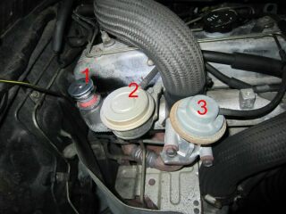

Hej O.R., ich habe eben mal ein Bild aufgenommen.
rot 1 = Ueberdruckventil
rot 2 = Unterdruckdose mit Gestænge zum Abgasregelventil
rot 3 = ?
Læsst sich das AGR gængig machen oder hilft da nur ein Austausch ?
Gruss Kai
rot 3 = ?
Gruss Kai
- Beiträge: 6717
- Dank erhalten: 670
18 Feb 2011 13:41 #9
OffRoad-Ranger antwortete auf Turbolader "bläst" ab
Servus Kai,
die rote drei ist die Abgasrückführung.
Zum Turbodruckregelventil, von dir als AGR bezeichnet, kann ich nichts sagen, da ich noch keins gesehen oder zerlegt habe. Mein Turbo ist mit VerstellbarerTurbinenGeometrie ausgestattet und da ist das Innenleben anders.
