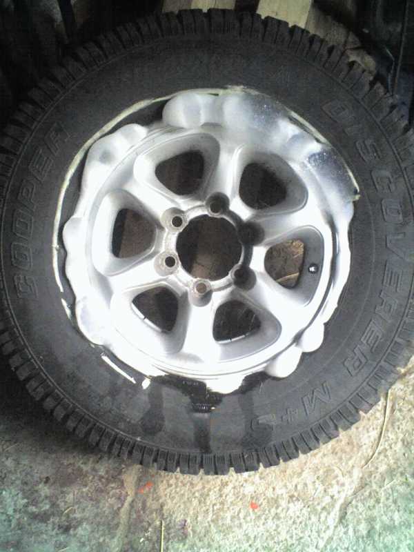

Habe einen schleichenden Luftverlust an meinem Winterreifen festgestellt. Darauf hin bin ich auf Lecksuche gegangen. Dank des edelen Spenders des Lechsuchmittels (Seifenblasenflüssigkeit meiner Tochter ) konnte ich das Leck schnell finden.
Gibt es dafür eine einfachere Lösung als Felge abschleifen und neu lackieren?

OffRoad-Ranger antwortete auf Reifen undicht am Felgenrand
Servus Mike,
wie alt ist der Reifen?
Abschleifen ist nicht unbedingt nötig, Felgenhump reinigen wird in den meisten Fällen helfen.

24 Jan 2016 21:22 #3
S t e f a n antwortete auf Reifen undicht am Felgenrand
....der Hump ist innen, das ist erst einmal egal. Das Felgenhorn ist der Knackpunkt.

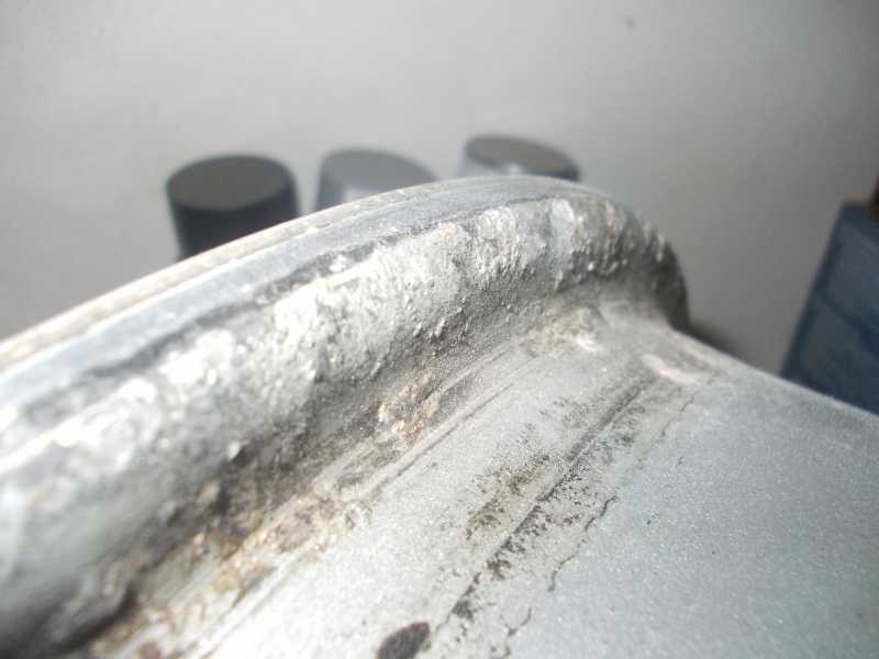

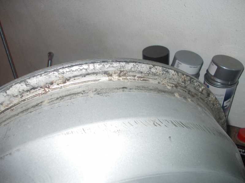

OV28 antwortete auf Reifen undicht am Felgenrand
Hallo Freunde
Hier mal ein kurzer Zwischenbericht.
Ich habe den Reifen von der Felge ziehen lassen.
Und wie man sieht ist die Felge durchs Salz so aufgeblüht und porös geworden, das es undicht wurde.
Felge mit Nylonbürste und Schleifpapier 150er Körnung bearbeitet.
Dann noch mit Felgensilber und Klarlack lackiert.
Und nächste Woche gehts zum Reifendienst zum aufziehen und wuchten.
Ich hoffe das dann alles dicht ist.
Gruß Mike

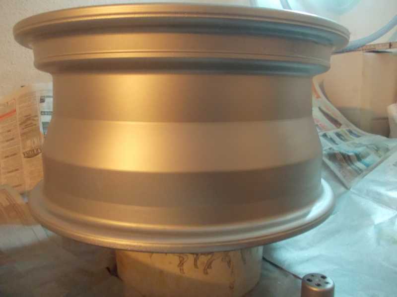

13 Feb 2016 09:52 #7
Servus Mike,
saubere Arbeit, das sollte dann wieder fünfzehn Jahre halten
Hallo Freunde
Reifen ist jetzt wieder drauf und alles dicht.
Gruß Mike
