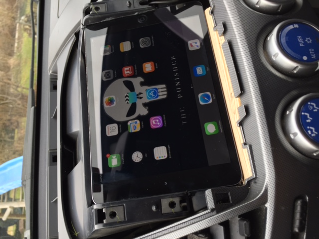

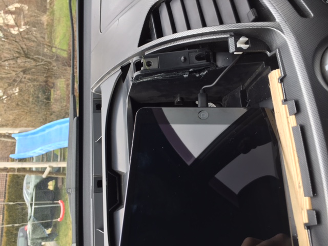

Hallo zusammen.
Für alles hat man ein separates Gerät,Telefon,Navi,Mp3 player,etc.Das hat mich enorm genervt.Habe dann mal versucht ein iPad mini ins Armaturenbrett meines L200 zu Integrieren.
1. Radio und externer Display ausbauen
2. neuen Bluetooth fähigen Radio einbauen

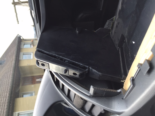

3. zwei Kerben in die Plastikhalterung vom externen Display schneiden und iPad mini einpassen

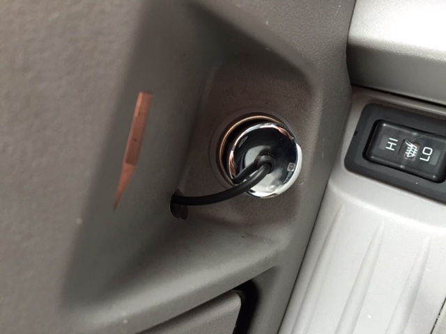

4. ein Ladekabel fürs iPad verdrahten
5. Abdeckung vom Radio und dem Display etwas Einkürzen
6. Alles wieder zusammendüdeln
und schon hat man alles auf einen Blick.
Wichtig:Ipad mini muss Cellular fähig sein,(damit GPS integriert ist) und man muss den Home Button aufs Display ziehen.
Gruss Silvio

Interessante Lösung! Gefällt mir!
