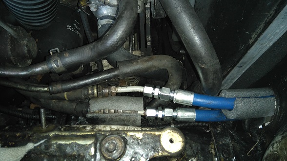

wollte die betroffenen L 200 (bis Baujahr 2006) Besitzer über meinen Umbau informieren,
auch nachdem ich das ganze jetzt erst am Brenner und dann zurück am Zirlerberg austesten konnte,
was soll ich sagen *ein voller Erfolg*,
Grund: da die älteren L 200 durchgehend Kühlungsprobleme haben, und dadurch auch regelmäßig die Zylinderköpfe zu heiß werden, habe ich mir ein paar Gedanken dazu gemacht,
als erstes tauschte ich zum ersten mal nach 9 Jahren den Kühler aus, (diesen könnte man um das ganze noch zu verbessern noch ca. 2 cm tiefer bauen lassen (Kostenpunkt ohne Kühler ca. 500€),
ich war bei einer Kühlerfirma in Augsburg, dort wurde mir erstmal geraten, den Original Ölkühler der vor dem Klimakühler und vor dem Wasserkühler angebaut ist nach unten bzw. an eine andere Stelle zu verlegen.
Grund dafür: er gibt ca. 30-40 Grad an die anderen zwei Kühler weiter plus dem Effekt, dass er den anderen frische Luft weg nimmt.
An den alten Platz des Ölkühlers habe ich einen Zusatzlüfter montiert, dieser lässt sich zuschalten, da nach Aussage der Kühlerexperten dieser nur im Stau bzw. bei Bergfahrten (bis ca. 30 km/h) ein Plus an Kühlung bringt,
der neue Ölkühler ist ca. 50cm lang und 10cm hoch, Tiefe 9cm,
dazu benötigt man passende Schläuche, die aber mit 150€ sehr teuer waren,
letzte Maßnahme, war und ist die Verlegung des Nummernschildes (mit TÜV abgesprochen), da dieses original in der Mitte vor den Hauptlüftungsschlitzen angebaut war,
wer natürlich extrem Offroad fährt, für den ist die Position des bei mir angebauten neuen Ölkühlers schlecht, da er bei dem tiefen Anbau wahrscheinlich schnell zumacht bzw. verdreckt,
VG
Dieter
P.S. bei neuen Kühlern für unsere Fahrzeuge, die bei e-bay oder sonst wo im Internet angeboten werden, passt meistens nur noch der Kühlerdeckel vom neuen L 200

wie schon erwähnt, kann ich empfehlen,am Irschenberg (80km/h) und am Brenner (60Km/h) bewegte sich die Nadel nicht aus dem Mittelbereich, zurück über den Zirlerberg stieg die Temperatur erst langsam nach der letzten kehre, das ganze bei 20 grad Außentemperatur, eine eierlegende Wollmilchsau ist es nicht, aber auf alle Fälle spürbar besser,
