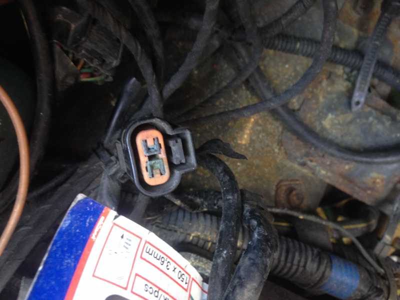

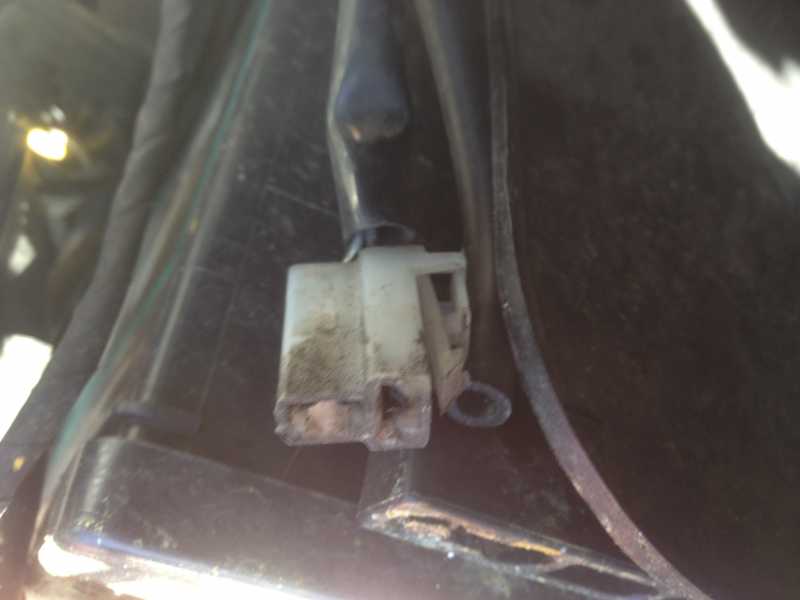

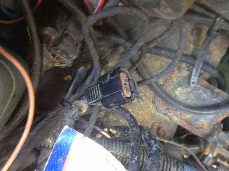

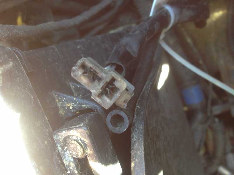

Hallo liebe Experten,
mein L200 hat uns sicher 30.000 km quer durch Europa gefahren.
Nur die Wischwasserpumpe funktioniert nicht mehr. Als Nicht-Experte habe ich eine neue Pumpe bestellt und eingebaut. Leider nicht mit dem gewünschten Erfolg
Habe mit meinem Spannungsprüfer den Stecker (weißer Stecker auf dem Foto) getestet und der hat Strom.
Jetzt bin ich verwirrt und komme nicht weiter.
Kann es mit dem anderen, schwarz-orangen Stecker etwas zu tun haben? Fehlt da etwas? der geht nämlich von dem anderen ab.
Danke für jeden sachdienlichen Hinweis, der zur Lösungs meines Problems beitragen kann
BG
Timo
BG
Timo

So wie ich Deinen Bilder interpretiere war der weiße Stecker sicher auf der Pumpe, daneben ist ja auch der Schlauch zu den Wischwasser düsen zu sehen.
jetz würde ich bei eingeschalteter Zündung prüfen, ob die Prüflampe angeht (oder Multimeter 12 Volt anzeigt), wenn Du sie in den Stecker steckst und am Bedienhebel ziehst. Sollte das so sein und die Pumpe nicht anlaufen, dann einfach mal die Pumpe kurz direkt an die Batterie anschließen und horchen ob sie anläuft...
Falls am weißen Stecker kein Strom ankommt einfach mal schauen, ob die Sicherung eventuell defekt ist...
Viel Spaß beim Suchen
Grüße Sisko
Ps: ich denke der schwarze Stecker hat damit nichts zu tun. Oder hast Du den von der Pumpe gezogen?
wenn keiner schreibt will ich mal antworten, auch wenn ich keinen "L" habe...
Grüße Sisko

Auf jeden Fall sehen die Stecker stark korrodiert aus... Würde ich neu machen.

Hallo Heiko,
Da hast Du recht, hab ich mich auch schon gewundert und das schon nach 30.000 Kilometern.
Weiter unten kann man auf den Bildern auch Tiele des Rahmen sehen, da hat sich auch schon einiges an Rost gebildet... Für die Kilometer echt schon einiges.
Grüße Torsten
Grüße Torsten
