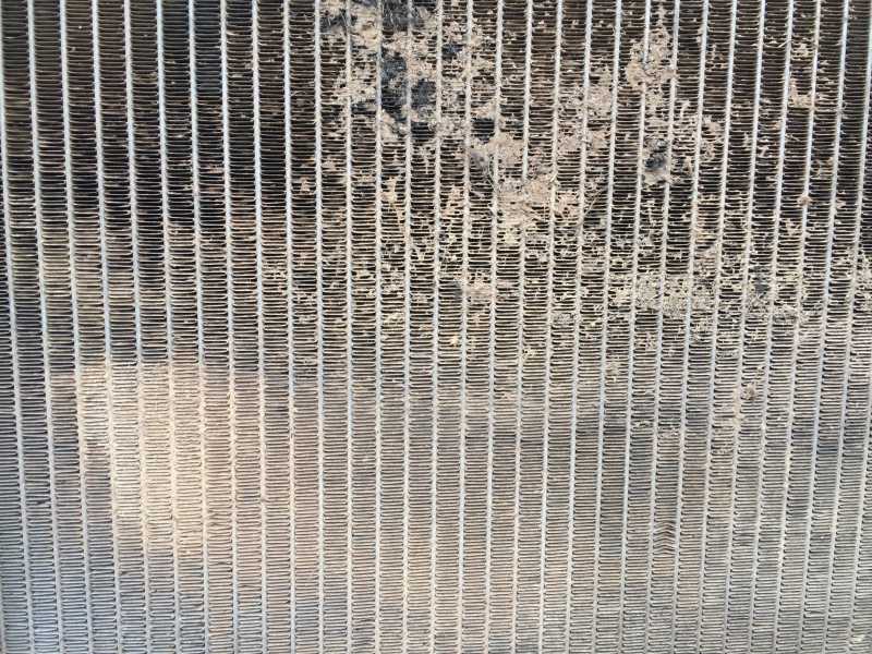

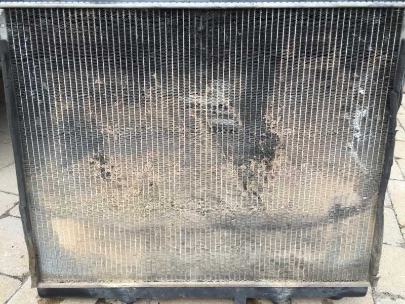

Aber nun zum Thema. Letztes Jahr gings an den Gardasee mit Boot hinterm L und schon im Gotthardtunnel stieg die Temperatur leicht an. Ich dachte mir nichts dabei....war ja auch nicht solo schlimm.
Auf der Heimfahrt allerdings ging die Temperatur in den Schweizer Bergen fast bis in den roten Bereich.....was mir dann doch einige Sorgenfalten auf die Stirn produzierte. Was tun....runter vom Gas und sich von den LKWs am Berg überholen lassen
. Aber egal Hauptsache der L überhitz nicht.
Da es dieses Jahr wieder Richtung Italien, auch durch den Gotthardtunnel, geht, dachte ich mir geh mal dem Problem auf den Grund. Ansonsten lief der L das ganze Jahr hin einwandfrei.
Also fix den Kühler ausgebaut und siehe da.....
sooooo sieht ein L200 Kühler nach 11 Betriebsjahren und 165000km aus.
Wundert es da noch jemanden das hier eine Überhitzung bei Last und Bergauf droht.
Also...bevors in Urlaub geht....Kühler reinigen.
Dann bleibt der L auch immer cool
greetz stockman

Den Kühler sollte man nach so ner Zeit schon mal reinigen oder tauschen....vor allem weil beim eL das Hitzeproblem bekannt ist.

Mit 12 (oder 14??) war mein Kühler durch, auch einer der KühlwasserSchläuche ist mir kurz davor mal geplatzt - also gut im Auge behalten!!!

Die Schläuche sehen eigentlich noch sehr gut aus. Hab das Teil jetzt mal ordentlich sauber gemacht(Leider vergessen Foto davon zu machen
) und wieder eingebaut. Ich denke das soll gewesen sein mit der Überhitzung....ich schätze mal der Kühler war locker zu 80% dicht.
Wenn nicht gibts in Italien nen neuen Kühler....braucht ja nicht viel Werkzeug
Gretes Jörn
