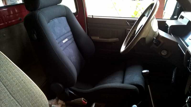

polecat schrieb: ...Nun habe ich Zweifel ob das passt. Die Anschlüsse des Recaro sind 2,5² und die des Lüfters nicht mal nen mm.
Hej,
deshalb hatte ich dich nach der Stromaufnahme des Sitzes gefragt.
Die Originalleitung kannst du mit 5A belasten, das hatte ich auch geschrieben.
17 Aug 2016 22:34 #12 von macschwichte
macschwichte antwortete auf Anschluss für Recaro Sitz gesucht
Hallo Peter,
habe auch einen Recaro nachgerüstst. Ergomed DS um genau zu sein. Heizung und all das andere Getüttel wird ja über den Sitz geschaltet. Also einfach Stecker drann, welcher in den Zigarrettenanzünder passt - fertig. Funzt seit 3 Jahren zu meiner vollsten Zufriedenheit. Sicherung ist bislang nicht gekommen. Stecke den Stecker nur rein, wenn ich was verstellen will - äußerst selten, fahre den L fast nur selber. Aber auch bei mehreren Fahrern - Stecker kann wohl jeder rein und rausstecken.
Gruß, Marcus

Stimmt. Aber ehe ich da "Stundenlang" unterm Teppich Leitung lege etc :whistle:
Stecker / Leitung stört nicht zwischen Sitz und Getriebetunnel und ist fix gemacht :freuen:

genau so habe ich mir vorerst auch beholfen. Wenn ich mal ganz viel Zeit habe,
oder wenn es mich nervt werde ich mir eine andere Lösung überlegen und umsetzen.
Muß sowieso erst mal testen ob der Sitz passt und ich keine Rückenschmezen auf langen Fahrten bekomme. Dies kann ich in 2 Wochen sagen wenn ich aus dem Urlaub zurückkomme. Falls es nicht besser ist teste ich Scheelmann oder König, mal sehen.

Mein Fazit nach 3000Km mit dem Recaro ist super, guter Seitenhalt und keine Rückenschmerzen mehr. Einziger Minuspunkt, ist dass ich am Rücken schwitze.
Mal sehen ob ich einen Sitz mit Lüftung finde.
