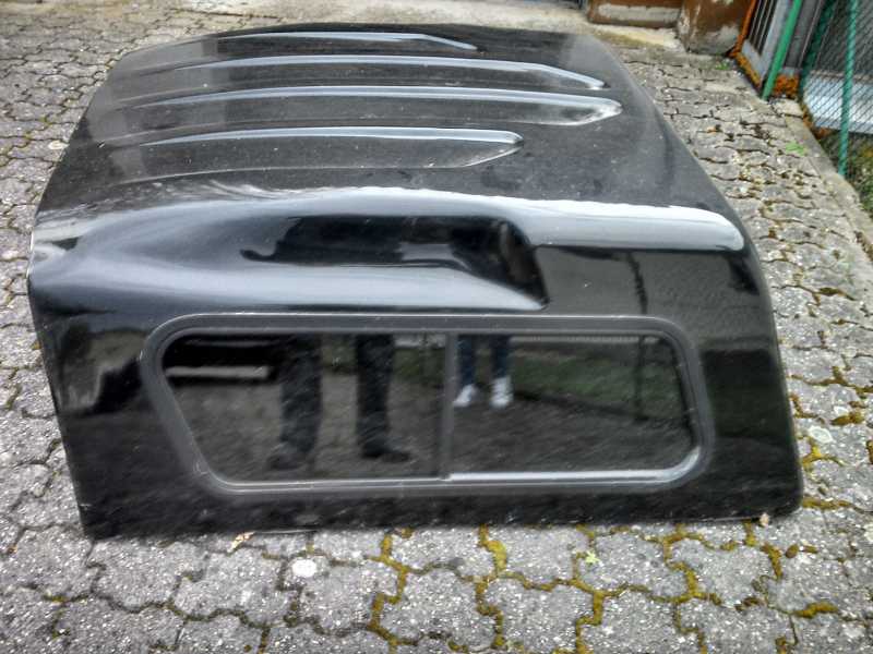

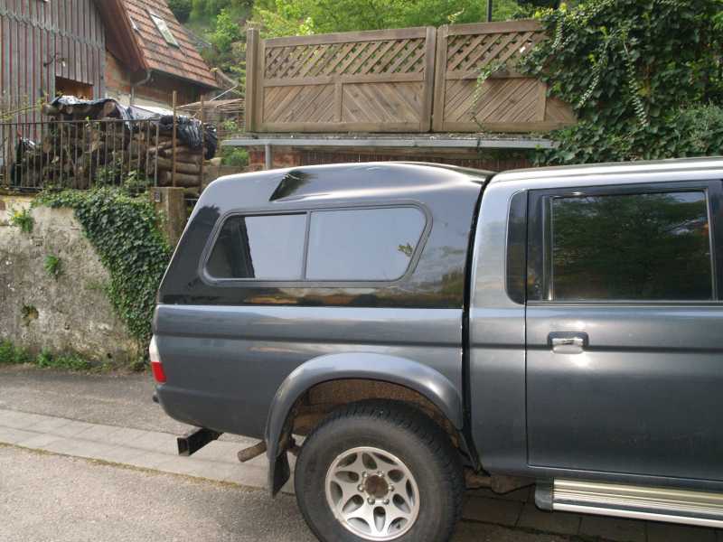

haben mir ein gebrauchtes Hardtop (siehe Bilder) gekauft. Nun will ich aber das Dichtungsband erneuern. Kann mir da einer einen Radschlag geben was für ein Band ich da nehmen sollte? Ein ebaybeispiel wäre auch ganz hilfreich
Ich habe gelesen das z.B. Moosgummi nicht so gut sein soll weil es Wasser zieht.
THX für eure Antworten.
