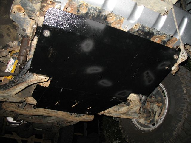

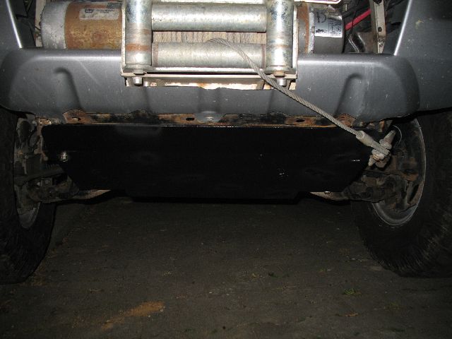

OffRoad-Ranger antwortete auf Sheriff und Asfir-Unterfahrschutz
da Basti ja schon lange einen ASFIR Unterfahrschutz hat und von Trooper nichts mehr zu hören ist, hab ich nun auch zugeschlagen. Bei mir ist´s allerdings "nur" eine 3mm-Stahl-Version geworden. Gibts bei SGS. Nachdem ich das Ding mit dem Wagenheber "hingehalten" hab und so unterm Auto lag, dachte ich mir das paßt nie. Aber nach längerer Betrachtung wurde mir klar, da muß eine Flex her.. Habe das mittig zur Versteifung dienende Kehlblech kurzerhand rausgeflext und schon sah die Sache besser aus. Dann noch den linken Haltewinkel modifiziert und schon konnte die Aktion zum Abschluß gebracht werden. Während der Arbeit hab ich mal wieder nicht drangedacht ein paar Fotos zu machen. aber jetzt wo er dran ist, seht selber:

Roland 200 antwortete auf Sheriff und Asfir-Unterfahrschutz
schaut gut aus
was hasten denn dafür hingelegt ?
und was habt ihr gegen den originalen unterbodenschutz oder unterfahrschutz ?
Servus Roland,
hab noch gar nichts bezahlt, Rechnung kommt erst :shock:
Da das originale "Zeitungspapier" von mir bei jedem Ölwechsel wieder zurechtgebogen werden mußte, sollte nun was solides her. Das Blech legte sich immer ganz geschmeidig um das Diffgehäuse, daß einem schon angst werden konnte.
Werner
hehe noch nicht bezahlt und schon dran rumm basteln
ja stimmt das ist ja wirklich nur so dünn wie ne pappe von nem schreibblock

Strada antwortete auf Sheriff und Asfir-Unterfahrschutz
Gefällt mir!!
Servus Roland,
er ist robust, da besteht kein Zweifel. Hab ich schun gut getestet.
Er ist aus Eisen und lackiert, wenn man da mal wo drüberschrappt ist die Farbe weg. Da entsteht dann eine schützende Oxidschicht: Rost. Ist aber nur eine optische Sache und schadet nicht der Zweckmäßigkeit.
Wer also nicht nur was für die Show braucht (Asfir: gut - schön - teuer) der ist mit dem Sheriff-Set bestens bedient, denn das Preis/Leistungsverhältnis ist wohl schwer zu toppen. Außer man besitzt eine Blechbearbeitungswerkstatt.
Werner
