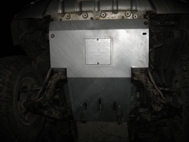

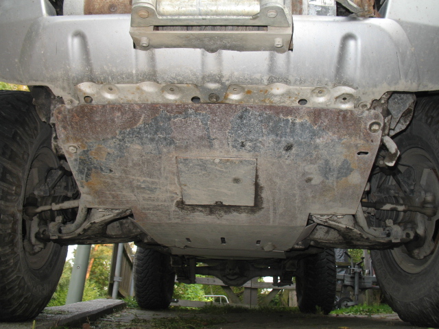

29 Okt 2009 14:25 - 07 Feb 2022 12:56 #39
OffRoad-Ranger antwortete auf Sheriff und Asfir-Unterfahrschutz
nachdem nun mein Sheriff seit zwei Jahren meinen Unterboden bewacht,
hab ich ihm doch einen neuen Mantel spendiert, nachdem er seinen originalen in aufopfernder weise an alles und vieles abgetreten hatte
Es war einfach keine Farbe mehr zu sehen, einfach nur Rost, deshalb gabs für 20€ eine Feuerverzinkung.
Werner
Werner
Letzte Änderung: 07 Feb 2022 12:56 von OffRoad-Ranger. Begründung: Bilder eingefügt

29 Okt 2009 14:43 #40
von Hanjo
Best life is 4wheel-drive
Hanjo antwortete auf Sheriff und Asfir-Unterfahrschutz
Moin Werner,
schaut gut aus!!! Ist das doppelte Blech ne Revisionsöffnung für Öl wechsel???
Der unterfahrschutz steht bei mir auch als nächstes an, bin schon am überlegen gelich den Lack dann abzumachen und dann verzinken zu lassen.
Gruß Hanjo
Gruß Hanjo
