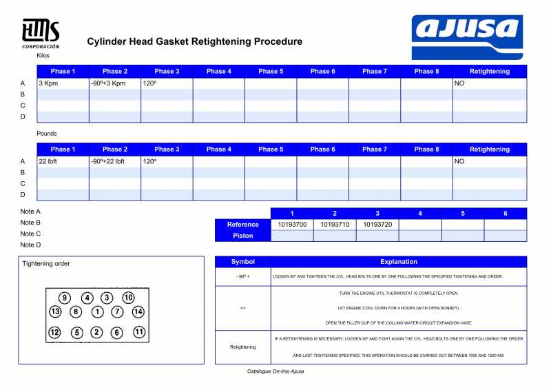

Hi there,
das ist nicht so einfach zu beantworten. Es hängt davon ab, welche Schrauben
vorgesehen sind. Wenn Du Schrauben aus dem Zubehör nimmst, sollte es nach Herstellerangabe des Schraubenherstellers gemacht werden, "wenn die stimmen".
Bei Dehnschrauben, würde ich nur Originale nehmen oder eben Erstausrüsterzubehör, dann stellt sich die Frage so nicht.
Das Risiko den ganzen Vorgang wiederholen zu müssen, wäre mir Zuviel Aufwand für die paar mehr Euros und wenn eine Kopfschraube abreißt, hast Du den "sprichwörtlichen" Kopf voll.
Manchmal sind im WHB Sollmaße für die Länge der Schrauben angegeben, wenn die nicht überschritten werden, kann man diese wieder verwenden. Ich mach das zwar so nicht, aber wenn Du die richtigen Daten für Anzugsdrehmoment und vernünftiges Werkzeug hast (kalibriert), dann sollte auch das funktionieren.
Greets from Phil

Hallo FL_84,
ich würde wie Phli es geschrieben hat auch immer nur die Schrauben vom Hersteller nehmen und mit deren vorgeschriebenen Drehmomenten, Reihenfolge und Intervallen anziehen.
Ich würde mich nicht mehr trauen die alten Schrauben noch mal zu nehmen. Ich habe schon einige Köpfe gewechselt und mich einmal überreden lassen den alten Satz Schrauben zu nutzten und prompt eine abgerissen...
Was auch wichtig ist: Die Gewinde im Block müssen schön sauber sein...
Grüße Sisko

Hi Sisko,
ja genau das ist das Problem. 25,- Euro gespart und zwei Tage Mehrarbeit verursacht. Sollte man sich gründlich überlegen.
Dann noch eins drauf, Stahlschraube bündig im Aluzylinderblock abgerissen.
Viel Spaß damit, freihändig bohren wird das jedenfalls nix.
Greets...
