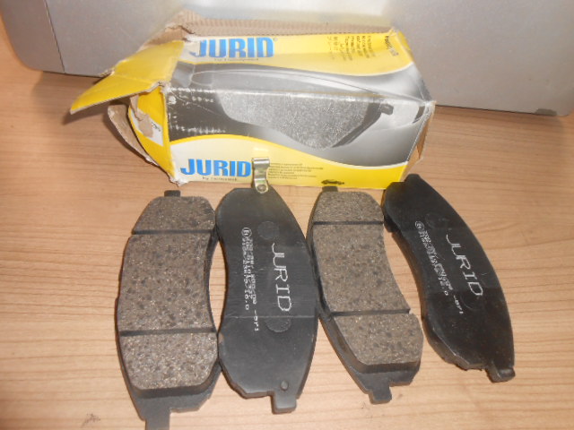

Servus Thomas,
weder JAPANPARTS, NIPPARTS oder JAKOPARTS ist Erstausrüster der Bremsbeläge.
Ich meine der Hersteller der Erstausrüstung ist Tokico.
Ich schaue heute Abend mal in meinem "Archiv" nach.
Ich glaube meine Beläge waren von JURID.

Die nachgekauften orig. Mitsubeläge MN102622 (Genuine Parts, Made in Thailand) waren schon nicht mehr staubfrei. Ich zahlte 2009 60€ dafür.
Für die JURID Beläge 572500J habe ich 2014 21€ bezahlt.
Du brauchst die Beläge mit einer "Nase" an den Seiten, die mit "Nut" sind für die 99PSer bis BJ01 (gilt für deutsche Modelle)
