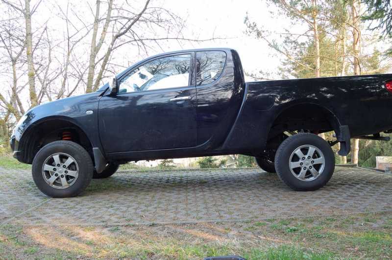

13 Aug 2017 13:09 - 14 Aug 2017 10:18 #7
von SB2015
SB2015 antwortete auf L200 KA0T, welches Fahrwerk und Reifen?
Letzte Änderung: 14 Aug 2017 10:18 von OffRoad-Ranger.
