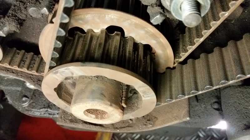

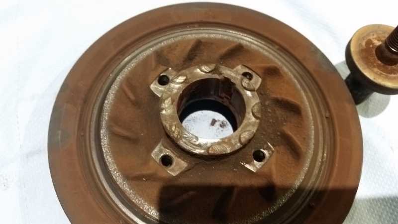

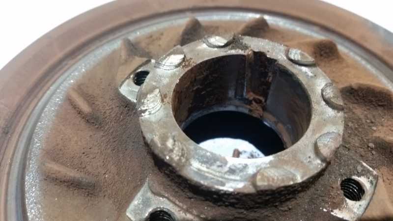

Hallo alle, mein L steht im Moment in der Werkstatt, eigentlich um die ESP zu überholen.
Dabei hat sich rausgestellt das Wohl die Riemenscheibe der Kurbelwelle "Spiel" hat und ihre Spuren auf der Welle hinterlassen hat.
Ich hätte gern mal eure Meinung dazu, kann man so ein Defekt, außer mit einem Austausch der Welle, beheben?
Bin für alle Meinungen dankbar.
Grüße Kurt
Ach ja, L200 BJ.98 2,5TD 4x4 99Ps
Grüße Kurt

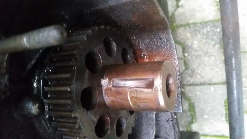

ich würde sagen die Welle muß erneuert werden.
Es gibt Firmen welche das Wellenende aufarbeiten können, das wird aber vermutlich mehr kosten wie eine neue Welle.

Hallo Kurti,
ähnliche Schäden haben ich schon das ein oder andere mal reparieren müssen. Wie es aussieht, ist die Riemenscheibe ja deutlich stärker von der Maßänderung betroffen als wie die Kurbelwelle. Das spiegelt auch meine Erfahrung wieder. Als Ursache würde ich eine trocken eingesetzte und nicht fest genug gezogene Kurbelwellen-Riemenscheiben-Verschraubung vermuten.
Ich würde die Riemenscheibe ersetzten und auf die alte Kurbelwelle montieren. Ähnliche schäden z.B. bei den VW 5-Zylinder Motoren wurden in der Regel durch zu lose bzw. sich im Betrieb lösende Schrauben an der Kurbelwelle verursacht. Der Hersteller (also VW) hat dann vorgeschrieben die Schrauben KOMPLETT über die gesamte Gewindelänge und dann bis weiter unter den Kopf mit Schraubensicherung einzusetzen. Zusätzlich ist dann die Schraubensicherung auch zwischen Riemenscheibe und Kurbelwellenstumpf gelaufen. Das war dann auch Bombenfest und hat zuverlässig weitere 60000km gehalten.
Nach 60000km war dann je nach Motorvariante der nächste Zahnriemenwechsel empfohlen. Genau der richtige Zeitpunkt sich Krank zu melden. Die Schraube wurde nämlich mit gut 500Nm angezogen. Sie ließ sich dann auch nur mit brachialer Gewalt und einem Schlagschrauber aus dem LKW-Bereich wieder lösen.
In diesem Sinne also, VERSUCH macht KLUCH.

Moin Kurt,
bei einem ganz ähnlichen Fall bin ich wie mein Vorredner vorgegangen.
Bei einem L200 BJ. 2002 Schwungscheibe und Scheibenfeder ausgetauscht. Zusätzlich hatte ich die Ölpumpe vermessen den Wellendichtring gewechselt sowie das Antriebsrad der Ölpumpe (eingelaufen am Dichtring).
Der Motor lief danach ca. 50000 km klaglos und das Fahrzeug verstarb später an anderer Krankheit.
Gruß von Kay
PS: Der Sitz des Kurbelwellenrades für den Nockenwellenantrieb ist zu prüfen.
Gruß von Kay

Hallo Kurt,
ich hatte diesen Fall auch schon öfter und behelfe mir zumeist mit Holzkeilen um das Zahnrad etwas vorzuspannen.
In diesem Zustand und mit arretierter Kurbelwelle schlage ich dann per "Dachlattendurchschlag" auch einmal auf die Verzahnung in und entgegen der Drehrichtung. Holzkeile tauschen bzw. Druckbelastung immer mal wechseln.
Aber da haben die Leute bei Bosch sicher auch einen "Handwerker" dazu.
Ich glaube aber nicht daß das Zahnrad auf der Welle bzw. Scheibenfeder Schaden genommen hat, dazu sind die an den Ausgleichswellen wirkenden Kräfte zu gering und man würde die "Verdrehung" sehen.
Um die Steuerzeiten zu beeinflussen braucht es schon einige Millimeter und am ersten Nockenwellenrad, das würde man sehen.
Bei stolzen 350 TKm (Glückwunsch) würde ich aber am 4D56 alle Wartungsarbeiten, wie Ölpumpenspiel messen, abarbeiten und alle Dichtringe an welchen ich vorbei komme austauschen. Ventilspiel einstellen, Nockenwellen- und die hintere Halbmonddichtung wechseln....
