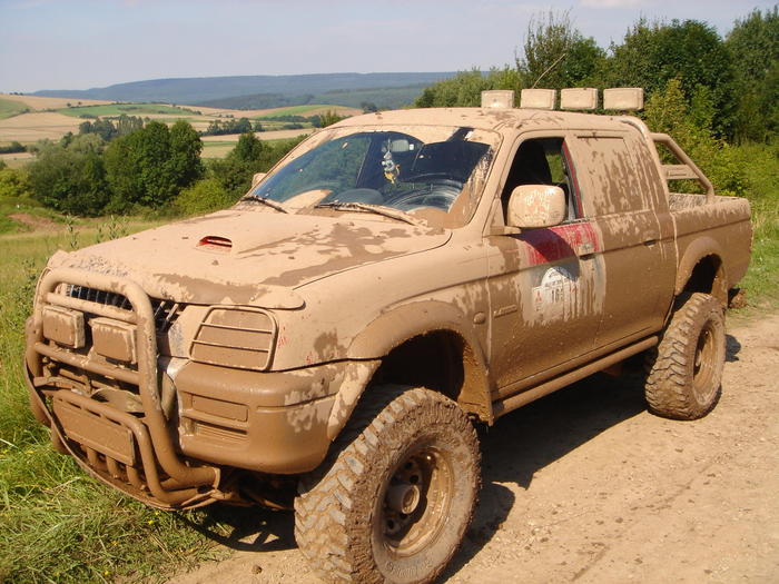

Moin Leute,
ist zwar schon ein älteres Tehma im Forum, aber bei mir zur Zeit aktuell :-) . Hat von euch jemand Rocksilder verbaut, denk da mal so an Werner ;-) du hast doch bestimmt welche oder??? Wollte mir die wahrscheinlich selber bauen, da die ja meistens ein Haufen Geld verlangen für ein bisschen Blech.
Da meine Trittbretter schon gute Dienste geleistet haben, in Form von Rockslidern :twisted: wollte ich mir jetzt richtige zulegen. Falls ich doch mal ne Kruve zu scharf nehme und ich mir sonst glatt das Trittbrett verbiegen würd :k_lachkrampf
Und ich glaube wenn die Trittbretter ab sind und nur ein Roher mit geringem abstand am schweller wirkt der L noch ein stück höher :P
Gruß Hanjo

Hallo Hanjo,
Maik hatte an seinem alten eL sowas dran, Eigenbau aus Edelstahl.
Er hatte (glaub ich) die originalen Befestigungspunke der Trittbretter verwendet.
Hab hier ein Bild gefunden.(mußt dir den Dreck mal wegdenken, dann kannstes auch erkennen :D )
Gruß Frank

Hallo Hanjo,
ich habe auch selbstgebastelte dran.
Sie sind ebenfalls an den Befestigungspunkten der Trittbretter angeschraubt...

Andy, ist das Vierkantrohr oder hast du ein Rohr dafür benutzt?
Welcher Grösse?
Ich will mir auch selbstgebaute anbauen und die Punkte von den Trittbretter nutzen.

Moin Jungs,
sieht ja schon gar nicht schlecht aus! Ich wollt eigentlich gern an den Rahmen gehen, da ich ein bisschen Angst hab um die Befestigungspunkte an der Karosserie von den Trittbrettern. Nicht das ich mir das Blech mal nach innen verbiege, wenn der L da mal mit ein bisschen wucht drauf kommt.
Oder halten die das dicke aus???
Gruß Hanjo

Hallo zusammen!
@Hanjo: Beim KA0Ten sind die Aufnahmepunkte der Trittbretter ziemlich massiv. Die halten schon was aus...
@Uluru: Ich habe Rohre verwendet und den Durchmesser müßte ich mal messen, denn den weiß ich nicht mehr auswendig!
Ich denke aber das es 2 Zoll sind...
Nimm einfach was Dir gefällt und was Du günstig bekommen kannst.
