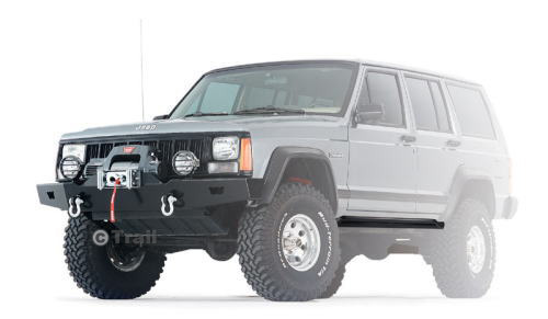

hatt schon mal jemand versucht sich ein paar Rockslider an den L zu machen.
Wenn man ohne Trittbretter unterwegs ist, w?re das schon ein sch?ner Schutz.

Na dann kannst Du doch gleich Deine Trittbretter dran lassen. Ich wei? zwar auch nicht, wozu die gut sind, aber so schlecht sehen die nun auch wieder nicht aus.

da hast du nicht ganz Unrecht, die Trittbretter sind in der Tat eine Art Unterfahrschutz f?r die empfindlichen Seitenteile
. Allerdings nehmen sie eben eine Menge Bodenfreiheit beim Rampenwinkel
. Aus dem Grund werden massive Rockslider anstelle oder direkt unter der Karosserieabschlu?kante verbaut; vorzugsweise nat?rlich am Rahmen

also die Trittbretter w?rde ich nicht als Rockslider verwenden, die passen sich dann n?mlich sehr sch?n der Karosserieform an
Rockslider h?tten eigentlich am meinem L eh keinen sinn
, da m?sste es schon mit dem Teufel zu gehen, dass eher mein Schweller als mein Rahmen was ab bekommt, aber interessieren w?rde es mich trotzdem mal.

hallo da die meisten aus alu sind kannst du das ganz schnell vergessen.
alu und blech das vertr?gt sich nicht. ich habe meine trittbretter um geschweist verst?rkt und h?her gesetzt um 3cm und mit dem rahmen verbunden so kann ich auch mal aufsitzen ohne das die gleich hin sind, auch den hilift kann ich ansetzen und das auto heben wenn ich will. ohne sieht er sehr nicht gut aus.
