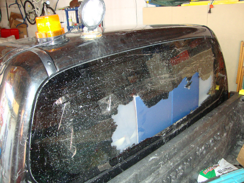

Heckscheibe KA0T Bj.2011 wurde erstellt von Ranger7070
Hallo zusamm,
bei unserem betrieblich genutzten L200 Bj.2011, Einzeilbab, 178Ps wurde die Heckscheibe beim Transport zerstört.
Der L200 hat 200 000km runter u. bekommt außer Ölwechsel u.wichtigen Service keine teuren Reparaturen mehr.
Die neue Scheibe wurde bestellt u.wird zeitnah geliefert.
Hat von Euch schon mal jemand die Heckscheibe gewechselt? Wir Planen den Selbsteinbau.
Wichtiger noch : wie bzw.wo ist der Anschluss der Heckscheibenheizung?
Auf was gilt es beim Anschluss der Elektrik zu achten? (mglw. nur über Steckkontakt - oder direkt angeschlossen?)
Der L200 ist zuverlässig u. funktioniert Dank tägl.Nutzung ohne Probleme. Kleine Beschädigungen werden toleriert.
Auf Schönheit kommt es nicht mehr an, beim Winterdienst mit Schneepflug ist er absolut super!
besten Dank!

OffRoad-Ranger antwortete auf Heckscheibe KA0T Bj.2011
Hej,
" ...wie bzw.wo ist der Anschluss der Heckscheibenheizung?..."
An beiden Seiten sind Flachstecker, die an der Scheibe einfach angesteckt werden.

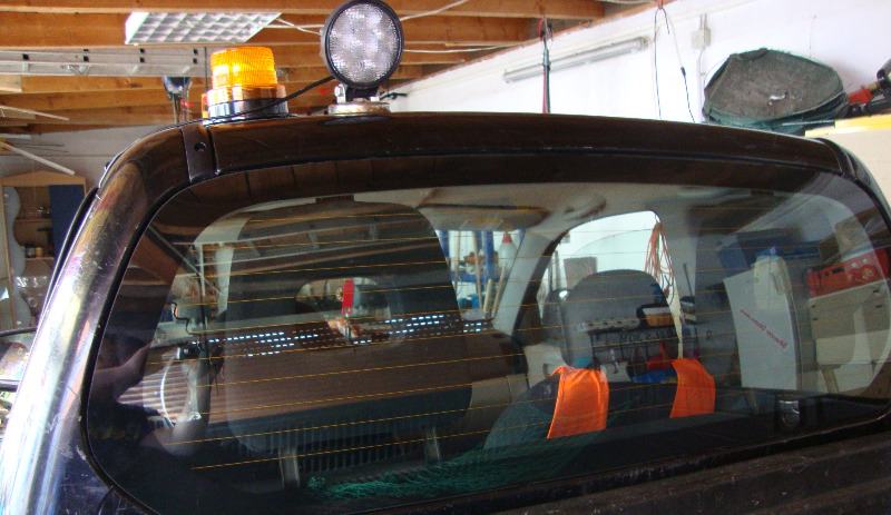

von Ranger7070
Ranger7070 antwortete auf Heckscheibe KA0T Bj.2011
Vielen Dank für die schnelle u.für uns hilfreiche Antwort!
Einbau ist beendet. Ging relativ schnell und ohne große Probleme.
